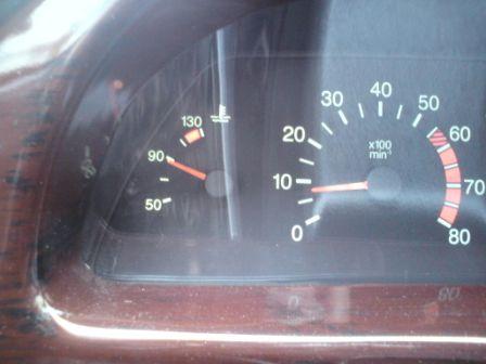

Вот фотка. Сколько тут по вашему градусов???

!Lnur
DJEKSON100 писал(а):
Да уж!!! Есть чему по завидовать и по учиться!!!
Завидовать нечему, а вот подучиться не помешает. Wink
Величина 1 деления шкалы указателя температуры = 20 градусов,
т.к. погрешность прибора обычно определяется половиной деления, значит точность здесь +/-10 градусов.
Т.е. даже если стрелка идеально ровно стоит на отметке 90 градусов, это совсем не означает что реальная температура в точке измерения датчика равна 90 градусам. Производитель допускает что там может быть как 80 так и 100 градусов, и при этом он не лукавит.
Была бы точность выше нанесли бы больше делений. lol1
DJEKSON100
Все понял,спасибо!!! На БК пока бабок нет. Стройка дома всё отбирает. Вот нафлудили!!! Smile
