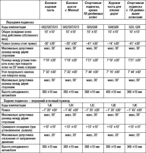

Собственно вот. Тюнинх подвески!
Мужики помогите определить параметры после развала
картинка:
получается что у меня развал был отрицательный(отметил красным), передней и задней оси, а стал положительный?? или как, подскажите пожалуйста!
Авто не ВАЗ. На развал ездил не я, потому и прошу помощи.
Сообщения: 24800
Откуда: Лазаревское
2.0TDI4motion
схождение было ацкое, его подправили, сделали меньше (наверно норма для авто). Развал же практически не тронули.
Спасибо за ответ!
А можешь подсказать, т.е у меня был отрицательный развал на передней и на задней оси, или нет?
вот такие значения значения для регулировки углов установки колес по
интрукции, может поможет.

развал у тебя был
перед
-0.7
+0.1
стало
-0.75
+0.07
хз почему так. а не все в минус делали.
зад
-1.21
-1.31
стало
-1.26
-1.36
Kirill111

Тебе спереди развал надо править, а то совсем чет не дело. Развальщики слепые были или им глубоко пох?
На одном колесе -75, на другом +7.. Жесть.. Должно быть на каждом по -30.
И схождение неправильно выставили, должно быть +10 а не +40.. А при отрицательном развале я бы вообще 0 сделал схождение, тем более это допускается по таблице.

Я б на твоем месте сделал спереди развал по -40 минут на колесо, схождение полностью в ноль на обоих колесах и общее, и кастор подравнял слева до уровня "справа", т.е. до 6,31.
И все в допусках будет, и рулиться нормально.

А имеет значение машина полноприводная или нет?
Kirill111

2.0TDI4motion писал(а):Kirill111
спс
Привод не имеет особого значения. Он лишь позволяте менять значения регулировки в более широких пределах. Например на мерсах и бэмэвэ за счет того что перед не ведущий можно делать дикий кастор. Важнее конструкция подвески.
Ну тогда нормально

Kirill111
а почему ты не признаешь -1 гр развала впереди? все по -40 предлагаешь?
Сообщения: 24800
Откуда: Лазаревское
epatazh писал(а):Kirill111
а кто говорил что машина для вваливания? На ней судя по всему отец
2.0TDI4motion ездит, ему нужен развал в 1 градус на колесо?
Хотя у отрицательного развала кроме управляемости в поворотах есть ещё один плюс - при "притирке" к бордюру, диск не царапается))) Конечно если притираться в разумных пределах...

epatazh
Я опираюсь на заводские требования. На иномарках не нужно ничего колхозить, они итак рулятся и валят.
Сообщения: 24800
Откуда: Лазаревское
Kirill111 писал(а):Я опираюсь на заводские требования.
ну там в общем то допускается даже на базовой подвеске до 1 градуса...

да я не про
2.0TDI4motion
я про то что кирилл всегда говорит типа -0.4 делать.
я за -1.5 гр
Kirill111
в ино впереди -1 гр в порядке вещей. если не больше там. ибо даж на глаз заметно как правило
