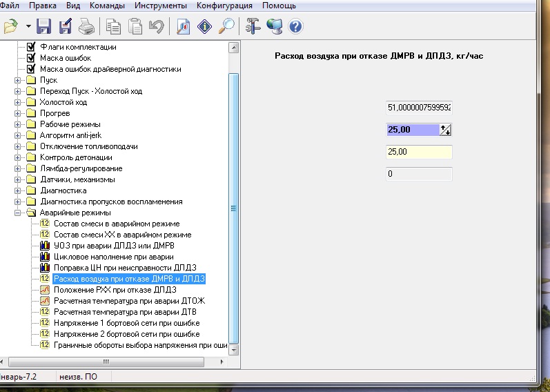

Сохатый писал(а):го функции частично берет на себя ДПДЗ. И наоборот.
Да ничё он не берёт наверное, аварийный режим, берётся средний расход воздуха для данного количества оборотов...
на фото вообще пример расхода воздуха без ДМРВ и ДПДЗ.

Сохатый
Сообщения: 6429
Rover_61reg писал(а):аварийный режим, берётся средний расход воздуха для данного количества оборотов...
Ну да, для данного количества оборотов и процентов открытия дросселя. Просто по оборотам это уж шибко неточно будет.
