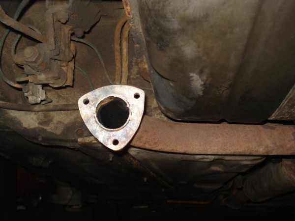

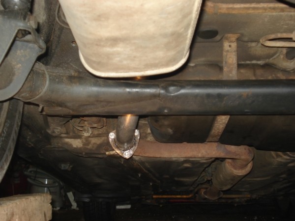

У нас не очень актуально делать выхлоп из нержавейки,по этому я купил стингер.Вчера померил свой паук 38-51-51 и резонатор 51,наружный диаметр.Когда ставил рез,хоть и была отметка что для 10ки, всё равно пришлось не много укорачивать.Мне понравилось чем покрашен рез,когда варили фланец к трубе,краска даже не горела так чуть обуглилась возле шва.В общем то качественно сделано и покрашено.
| DSC00690.JPG |
239.04 KB |
174 раз(а) |
| DSC00692.JPG |
335.71 KB |
183 раз(а) |
| DSC00693.JPG |
409.26 KB |
182 раз(а) |

nikolav писал(а):Мне понравилось чем покрашен рез,когда варили фланец к трубе,краска даже не горела так чуть обуглилась возле шва.В общем то качественно сделано и покрашено.
ага смотри сюда
Ему ровно год

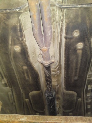

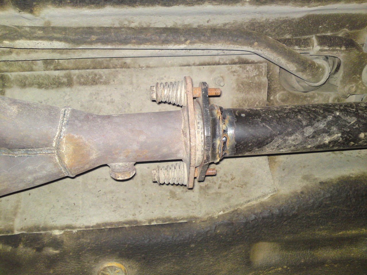

Что тебе не видно? У меня картинки видно. Но выкину заодно сюда.
| DSC07766.JPG |
47.95 KB |
186 раз(а) |
| DSC07770.JPG |
49.85 KB |
184 раз(а) |

Ну хз,посмотрим через год,хотя у нас другие полевые условия.
дэф года 2011
Сообщения: 27212
Авто: Сид + ATV
nikolav писал(а):хотя у нас другие полевые условия.
Думается что да
