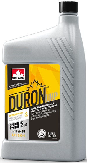

Хочу поделиться своей находкой: Моторное масло DURON UHP 10W-40 обеспечивает превосходную защиту двигателя и высокую эффективность эксплуатации. Оно превосходит требования ACEA: E6, E9, E7, а также жесткие спецификации автопроизводителей. Благодаря этому масло обладает такими существенными преимуществами, как продление ресурса двигателя и интервалов замены. Улучшенные всесезонные свойства помогают повысить производительность и увеличить долговечность двигателя. Я просто в восторге и цена приятная! Я покупала тут

bagnole писал(а):ACEA: E6, E9, E7,
Это требования для мощных дизельных двигателей с наддувом.
Для грузовиков и спецтехники шикарное малсло
