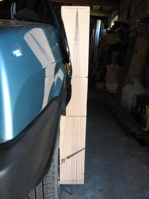

Описание: Вот простой удобный отвес из подручных средств . Если нужна космическая точность,отвес можно сделать 2х метровый.
Размер файла: 128.45 KB
Просмотрено: 449 раз(а)
Последний раз редактировалось: торантино (01 Октября 2014 19:26), всего редактировалось 1 раз

Если диски и резина новые, эту процедуру можно пропустить.
Выставляем руль в среднее горизонтальное положение
подкладываем (или закрепляем скотчем) под заднюю боковую часть заднего колеса прокладку толщиной 15 мм (можно спичечную коробку), закрепляем длинную нить на колесе (я просто вдел ее в иголку и воткнул сзади в протектор)
натягиваем нить до переднего колеса
и прикладываем к переднему колесу
таким образом, чтобы задняя часть резины
и передняя часть резины одновременно касались к нитке
Ежели этого не происходит то, помня о великом и могучем Русском языке Smile, крутим стяжку (нужно учесть, что одна сторна стяжки
и гайка имеют левую резьбу, другая - правую) на рулевой тяге
регулируя т.о. поворот колеса до одновременного прилегания нити к обеим сторонам колеса. Совет - иногда посматривать на
горизонтальность руля, в процессе трудов над гайками он иногда уходит, так что перед каждым замером нужно проверять его.
С правой стяжкой чуть сложней, там поменьше места, и нужно будет открутить и отвести в сторону адсорбер, ну, и у меня там еще дудка сигналки.
Когда отрегулировано второе колесо, на всякий случай нужно поверить первое, убедиться, что оно "не ушло".
Если есть лазерная указка, то можно вместо нитки использовать ее, точность не повышается, но снижается трудоемкость замеров, но суть остается прежняя - при свечении со стороны переднего колеса, и касании луча лазера одновременно и передней и задней части переднего колеса, луч должен прходить в 15 мм от заднего колеса.
Предупреждение: Все описаные регулировки имеют жизненно важную функцию, поэтому после окончания всех регулировок рекомендую не полениться и проверить затяжку всех соединений!
Дальше выезжаем и наслаждаемся результатом Smile

Авто 21099
Не смог вытянуть схождение, поехал на сто. В итоге кастор вытянул в 15мм, развал в 0, как положено, схождение было какое попало.
Руль стал легким, рулится пальцем dns4 , на скорости держит машину, раньше была не езда, а какая-то борьба с машиной. facepalm
Схождение не получилось из-за того что не смог параллельно автомобилю нитку установить. Мешали подкрылки и еще что-то. Ну не смог сделать привязку. Как не мучился...А бы был теодолит... Smile
