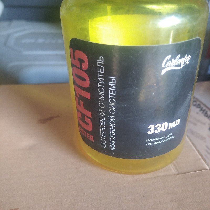

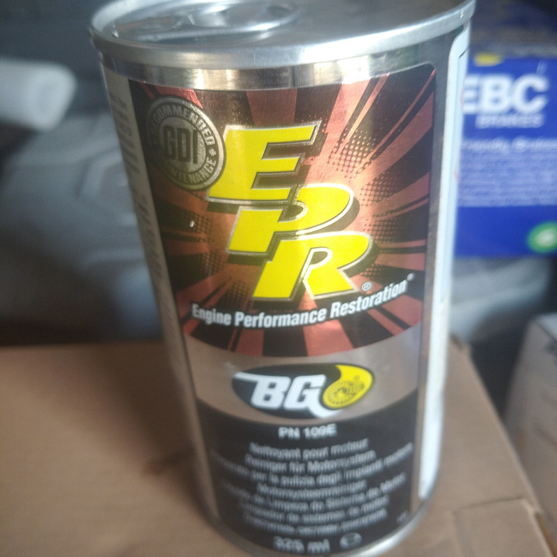

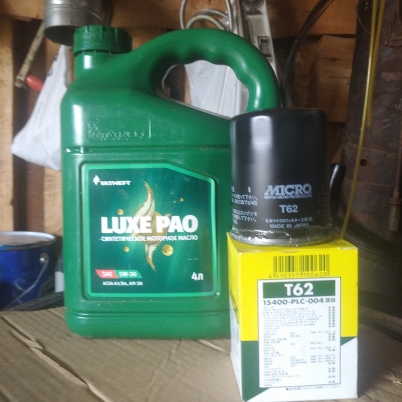

320 ткм . Замена масла , и так проездил чуть больше чем обычно , да и масложор дикий, 300 мл за 7000 км , нужна профилактика )) . За 200 км был залит очиститель от карбонфокса . Масло сливаю и заливаю смесь дизельных масел : шел , мобил , кат , виртжен ... И добавляю туда промывку BG109 . С ней первые 20 минут поддерживаю обороты мотора 1500-2000 , иногда к 3000 подгазовываю но редко , раза три . Потом 20 минут на ХХ молотит мотор . Сливаю масло , заливаю опять промывочное и опять на ХХ полчаса работает мотор . Далее уже слив масла и замена фильтра масляного .
Тут есть некая загвоздка по маслу , то масло которое было залито на АЗС хрен найдешь , поставщик тоже сроки просохатил . Пришлось из зимних масел заливать .
https://postimg.cc/68N1FwrB
Сообщения: 20500
Авто: Два японских
wirtgen
Надо было какой нибудь недорогой хотя бы фильтр подкинуть при промывке.
