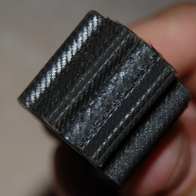

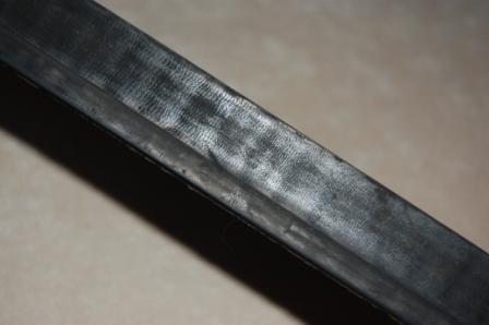

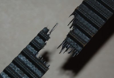

Сфотографировал порванный ремень, прошел чуть больше 10000. Дайко усиленный.

tankistRKKA
Сообщения: 984
Откуда: Тюмень
Авто: Kalina 2 хетч 1.6 106 л.с.
aleksstrel примерно такое же состояние было после 35 тысяч. Снял его, так как появились трещины, обратно водрузил заводской.

tankistRKKA писал(а):aleksstrel примерно такое же состояние было после 35 тысяч. Снял его, так как появились трещины, обратно водрузил заводской.
На втором фото как будто бы видно трещины, но на самом деле их практически нет. На ремнях, которые рвались до этого, трещины были явные.
tankistRKKA
Сообщения: 984
Откуда: Тюмень
aleksstrel писал(а):tankistRKKA писал(а):aleksstrel примерно такое же состояние было после 35 тысяч. Снял его, так как появились трещины, обратно водрузил заводской.
трещины появились с внешней стороны, причем где надпись идет
почему так ХЗ

aleksstrel писал(а):На втором фото...
На третьем фото...
отчётливо видно, что под ремень что-то попало.
На роликах тоже должны быть следы...
И рванул ремень соответственно
- сначала пошла трещина, там где борозда, потом рвануло оставшуюся часть
raven_
Сообщения: 5782
Откуда: СЗФО (53-78)
Авто: Пиндосский рисовоз, em2
Кир-кук писал(а):что под ремень что-то попало.
У товарища был gates xs, выпал болт из крышки. 3 шкива нахрен, дырка в ремне, но ниче, держался.
