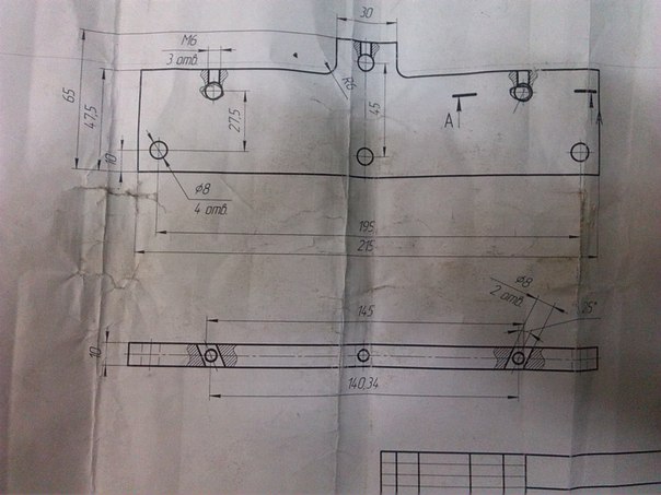

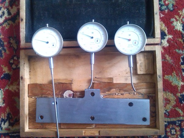

Вот такие картинки встретились на Турбобазаре. Может кому интересно будет
Описание: Общий вид приспособы для выставления перекрытия распредвалов 16 кл. двигателя
Размер файла: 67.16 KB
Просмотрено: 141 раз(а)
Описание: Чертёж приспособления для выставления перекрытия распредвалов 16 кл. двигателя
Размер файла: 49.42 KB
Просмотрено: 177 раз(а)
