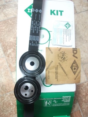

KV-RUS
Сообщения: 6
Авто: 21113 1,5 16V
'coup16v' Хде нашёл? Видел на сайте INA данный кит, но даже в экзисте нету или не было ..
в эксисте и нашел,завтра заберу
coup16v
Сообщения: 1881
Откуда: Default City
Авто: 2112 Coupe Edition
KV-RUS писал(а):'coup16v' Хде нашёл? Видел на сайте INA данный кит, но даже в экзисте нету или не было ..
Сфоткай ремень тогда
KV-RUS
Сообщения: 6
Авто: 21113 1,5 16V
coup16v писал(а):Сфоткай ремень тогда
| DSCF1733.JPG |
190.51 KB |
238 раз(а) |
coup16v
Сообщения: 1881
KV-RUS
Спасибо. Кстати, судя по маркировке ремень Gates
