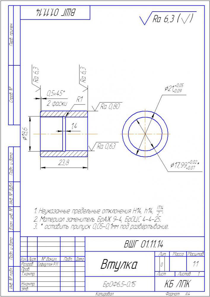

Я так понимаю, что вопрос применения приоропоршней в конфиге суперавто становится очень насущным.
Вот и у Артёма поршни китайские нормальные есть и МоторДеталь решила фосфатировать свою продукцию и СТК пока ещё никто не опорчил. Да и удешевление процесса интересует многих.
На сегодняшний день перевтуливание шатуна по стоимости как половина шатуна плюс пересылка его в Казань или в Тольятти и обратно, хотя перевтулить можно и не выходя из родного города и достаточно недорого. БЫЛИ БЫ ВТУЛКИ!
Решил попробовать заказать втулки на предприятии в городе, но там сказали, что нарисуют даже цветочки на торцах, надо только чертежи с размерами. Потом обсчитают, осчастливят ценой и сделают.
По сему вопрос:
У КОГО ЕСТЬ ЧЕРТЁЖ ЭТОЙ ВТУЛКИ?
В интернете есть чертежи, но приоровтулки нет! Могу не один комплект заказать, только чертёж дайте!!!
Создал параллельную тему на Турбобазаре. может там кто что скажет.

satmaster56 писал(а):У КОГО ЕСТЬ ЧЕРТЁЖ ЭТОЙ ВТУЛКИ?
Замерить палец, получить диаметр втулки. Получить втулку, запрессовать, измерить нутрометром с головкой МИГ-1, оценить на сколько просел диаметр. После или развернуть втулки или перезаказать втулки.
Замерил приоропалец с маркировкой AE 24\08 LFM, диаметр 18.006мм.
Для сравнения, отверстие под палец у Автроматовской поршняги 18.004 - 18.010мм.

Alex_2114
Спасибо.
Т.е. внутренний диаметр будет 18,002 допуск 0,03 в обе стороны.
Ширина соответственно 19,1 с допуском в 0,1 в обе стороны
Остаётся внешний размер.

satmaster56
Промерил с другим набором КМД. Получил диаметр 17,996мм, что уже похоже на правду относительно размеров автроматовского поршня.
Почему такая сильная болтанка по КМД надо разбираться.

satmaster56 писал(а):Остаётся внешний размер.
Предлагаю выпрессовать из одного шатуна втулку и замерить ее.

Ну давайте попиннайте! Где что не так?
Посадочное отверстие 21,00 - 21,021
Минимальный натяг 3 сотки получается. Надо добавить?

satmaster56 писал(а):Ну давайте попиннайте! Где что не так?
В компАсе делалось?
Чего это сразу вдруг литера О?
Я так понимаю, после перевтуливания нужно будет обязательно дополнительно пройтись притиром?

Alex_2114
Ну вобще логика такая:
Длинна втулки соответствует полному размеру ВШГ СА. Так как перевтуливают у нас только когда ВШГ и НШГ находятся в одной плоскости. После перевтуливания втулка разворачивается, ВШГ шлифуется в размер приоропоршня 19 мм, а НШГ шлифуется по 0,5 мм с каждой стороны, что бы обеспечить центровку по ВШГ. После этого втулка обкатывается шариком.
Что не так?
Попробую сам перевтулить, но боюсь развернуть ровно не смогу.
