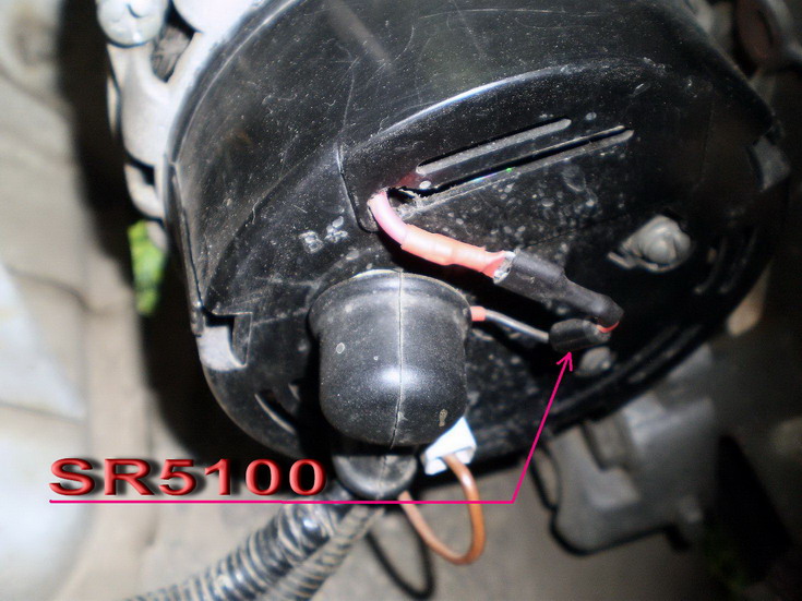

п1627кк
kazak1102 писал(а):
Ясное дело, что там кальциевые батарейки а иноинженеры дураки... Very Happy

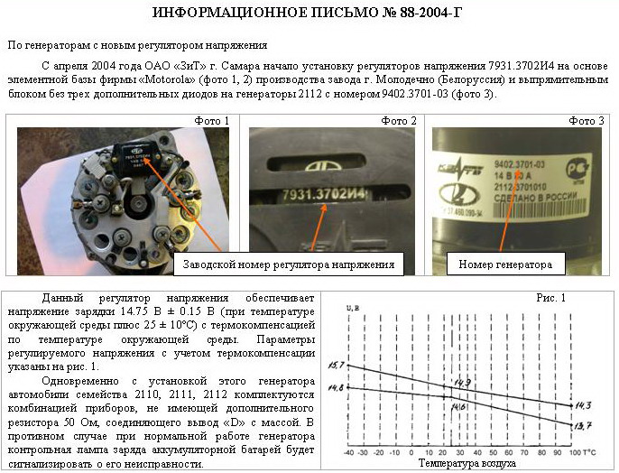

kazak1102, не, ну зачем так сразу - дураки? Дело в подкапотной температуре. Посмотри инф. письмо АвтоВАЗа выше. Насколько я начитался, в топовых авто премиум класса контролируется температура электролита АКБ, а не "окружающая среда" (подкапотное пространство). Исходя из данных температуры электролита и подаётся соответствующее напряжение.
У меня АКБ Аком 6СТ55 куплен в Мае 2012 г., прошлой осенью собирался менять, выдержка из инструкции по эксплуатации дословно:
п.4.4 Периодически проверяйте систему заряда АКБ на автомобиле. Не рекомендуется эксплуатировать АКБ (особенно длительный период) при напряжении заряда на автомобиле менее 13,8 В и выше 14,9 В.
Прошу заметить - о температуре ни слова, возможно предполагается, что само-собой +25 по Цельсию.

kazak1102, сейчас у нас +19, авто отстояло 4 часа, завёл, бортовик показал 14,5V, прибор 14,6V на АКБ - это с диодом в измерительной цепи РН, который при такой температуре даёт прибавку 0,2V.
Что за диод такой...??? supercool

п1627кк
kazak1102, немного теории: прямое падение напряжения на всех диодах зависит от трёх факторов:
1 - от величины протекающего через них тока.
2 - от температуры кристалла диода. (полупроводниковые датчики температуры на этом принципе работают)
3 - от материала, из которого изготовлен кристалл диода.
Я использовал диод шотки SR5100 (под руку попался), не знаю, нужно ли перечислять все его параметры, но он работает на мизерном (0,13mA) и стабильном токе измерительной цепи РН ВТН 9111.3702.
Если нужно провести какие - то замеры - сегодня не сможу - тока завтра.

п1627кк
kazak1102, сделал замеры. Условия: температура в помещении +17, прямой ток 1 мА, измерял прямое падение напряжения.
Диод Шотки SR5100:
заморозил фризером до появления инея - 0,4V
+17 градусов - 0,3V
нагрел паяльным феном примерно до +100 - 0,17V
Кремниевый диод 1N5408:
заморозил - 0,6V
+17 - 0,53V
нагрел - 0,34V
Теперь замеры прямого падения напряжения в зависимости от прямого тока, температура +17.
SR5100:
1A - 0,58V, 3A - 0,68V, 5A - 0,7V
1N5408:
1A - 0,82V, 3A - 0,86V, 5A - 0,9V
Как-то так.
Никакой Америки я не открываю, любой РН имеет температурный коэффициент напряжения (термокомпенсация).
Производитель ВТН 9111.3702 заявляет ТКН -4,5mV на градус, поэтому при замере напряжения генератора нужно учитывать температуру, при которой делается замер.
Ну и наконец, фото генератора. Диод установлен вне генератора, чтобы нагрев самого генератора не влиял на параметры диода.
Размер файла: 124.75 KB
Просмотрено: 292 раз(а)
