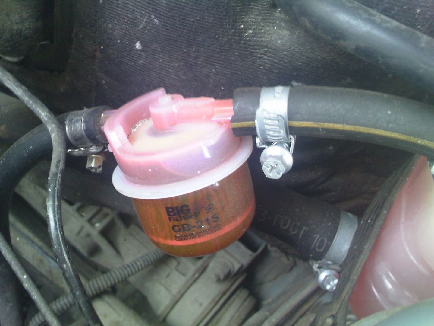

Вкрячил на обеде данный девайс.

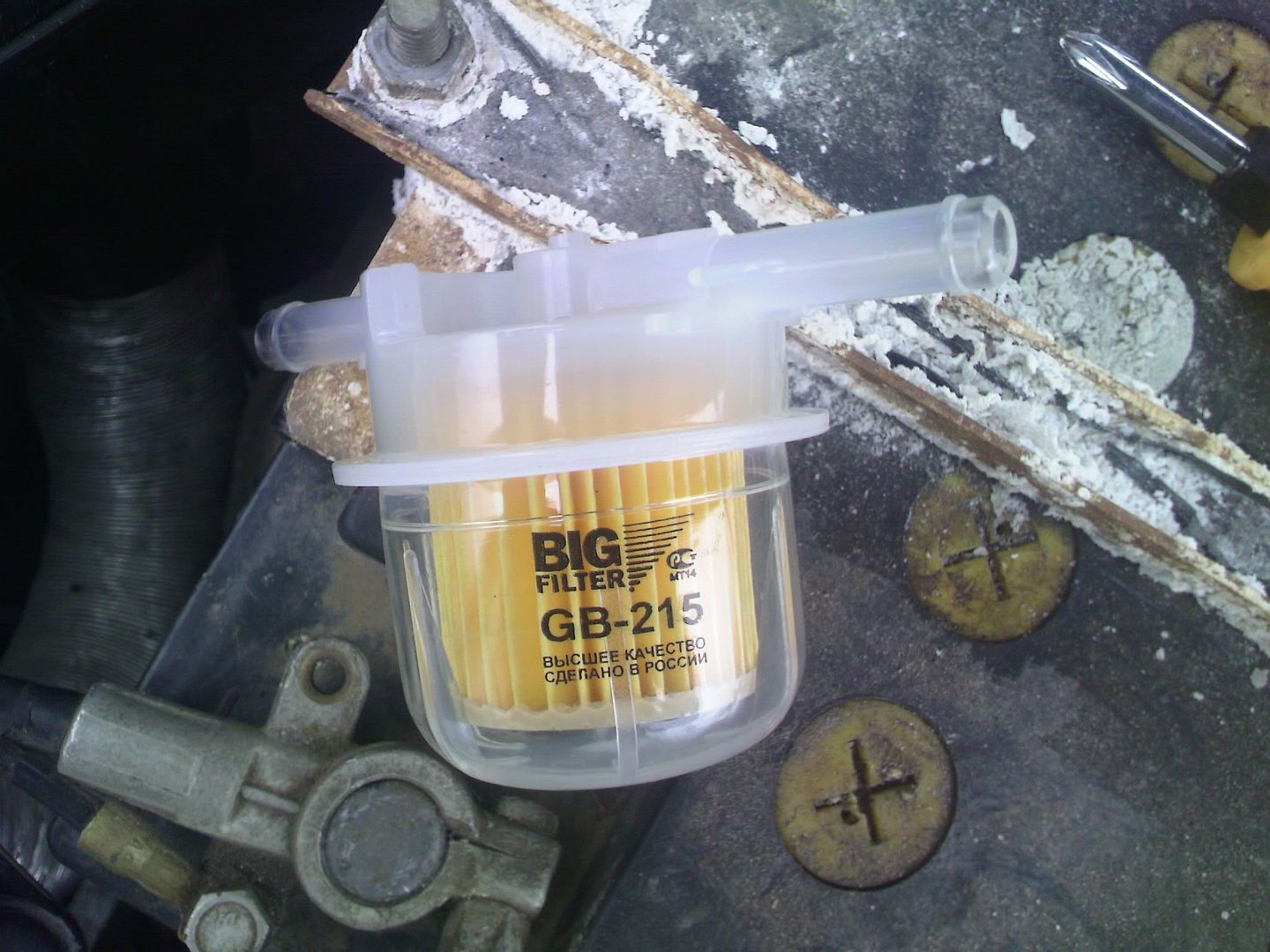

Сначала купил фильтр Невский с отстойником - когда поставил вроде всё ок на холодный двигатель бодро тосол побежал в бачек, но по мере прогрева двигателя и намокания фильтра начались траблы
, при подгазовке до 5к оборотов фильтрующий элемент сминало практически "вноль"
. В общем выбросил я этот фильтр, пошел за обычным Невским, благо их в машгазе навалом, взял его, установил - ситуация стала получше, сминало не олее чем наполовину.
Ок.
Далее
когда двигун вышел на рабочий режим температура 90+ градусов, почемуто перестало течь в бачек через этот шланг вообще - это нормально?
Хотя по фильтрующему элементу видно, что при повышении оборотов его слегонца поддавливает но протолкнуть ОЖ не получается в бачек.
з,Ы. Когда резал шланг на внутренних стенках шланга обнаружились маслянистые грязевые отложения
, а машинка то всего 15 ткм пробежала
