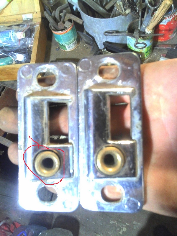

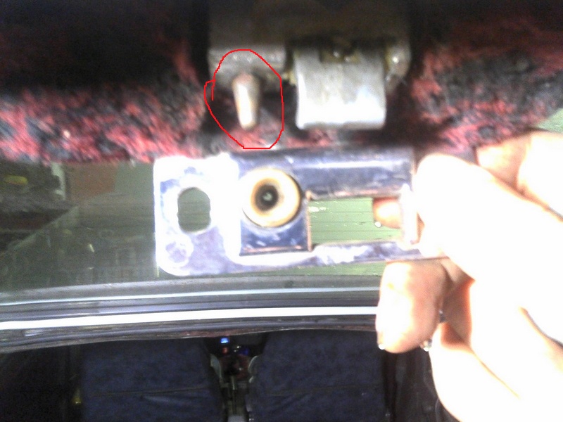

все времени небыло в гараже покапаться ... вот нарыл парочку запасных деталек с замка ... значит первое средство от дребезга это разобрать сам замок и разжать пружины или подложить шайб - что это даст- а даст это то что личинка замка не будет болтаться как черти что (к дребезгу это мало относится на относительно новом авто но на сильно б/у это нужно ) далее язычек так как кузов полюбому перемещается истирается он из алюминия как правило или сплава - по мере износа язычка зацепление ухудшается, что приводит к самопроизвольному открыванию багажника на неровностях - лечится бональным приобретением язычка багажника (кстати как правило цена от 25-70 рублей за шт... и всегда приходится стачивать отливы - маде ин раша что тут сказать )
идем дальше планка что в кузове по центру за счет которой и держится 5 дверка у хэтчбеков ... - что тут сказать планка имеет изнутри угол зацепления как правило язычек ерзает и планка со временем истирается и тоже влечет за собой самопроизвольное открывание багажника на ходу что не есть гуд
лечится заменой на новую либо дороботкой язычка на больший угол наклона
цена примерно 100-120 рублей в магазинах ..... так вот что хочу сказать на планке есть воронка подпружиненная со временем она начинает иметь свободные хода и именно за счет конуса на замке который при захлопывании вдавливает воронку и обеспечивается отсутствие ерзанья и прихлопывания крышки багажника

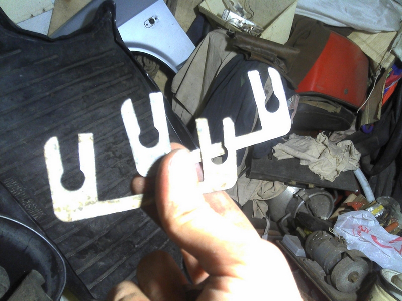

есть всеже у каждого секреты ... но это дело каждого .. кто менял язычек и нижнюю планку уже наверно замечал что крышка значительно ниже чем была становится и естественно зазоры уплывают ИМХА не красиво , а в некоторых случаях наоборот зазоры как от завода
чтобы отрегулировать высоту крышки 1 вариант надо ниже опустить замок на крышке (а его положение там регулируется ) но это долго ... проще преобрести дополнительные прокладки этакие проставочки под нижнюю пластину (выполнены из алюминия мм в высоту прибавляют цена от 5 до 10 рубле за шт.) данее слегка от руки притужив плашку аккуратно прижимаем крышку багажника - потом выравнивает пластину относительно кузова и притуживает пробуем пару раз захлопнуть ... если не выходит отщелкивает или слишком туго закрывает следует отрегулировать положение резинок по краям крышки ... резинки должны обеспечивать натяг всем элементам замка (за счет этого выбираются зазоры ) но не далжно создавать сопротивления перемещения крышки ... иначе будет выдавливать и открывать на неровностях

| PIC634_hf.jpg |
вид изнутри виден износ из за этого соскальзывает язычек |
198.68 KB |
186 раз(а) |
| PIC635_hf.jpg |
язычки справа с износом слева новый |
226.84 KB |
211 раз(а) |
| PIC638_hf.jpg |
воронка про которую шла речь из за износа болтается крышка |
220.04 KB |
212 раз(а) |
| PIC647_hf.jpg |
конус предположительно материалл латунь .. иногда имеет свойство выпадать или расшатываться ... ка выход из положения расплющить и впресовать в замок нахрапом |
158.02 KB |
188 раз(а) |
| PIC648_hf.jpg |
прокладки - проставки каждый называет по разному ... с помощью них можно высоту отрегулировать нижней пластины |
327.61 KB |
228 раз(а) |
| PIC643_hf.jpg |
сами язычки соответственно |
272.55 KB |
182 раз(а) |
