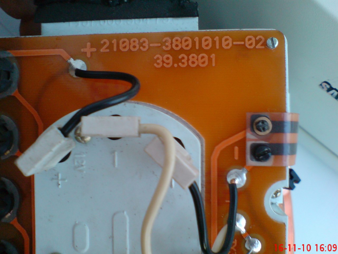

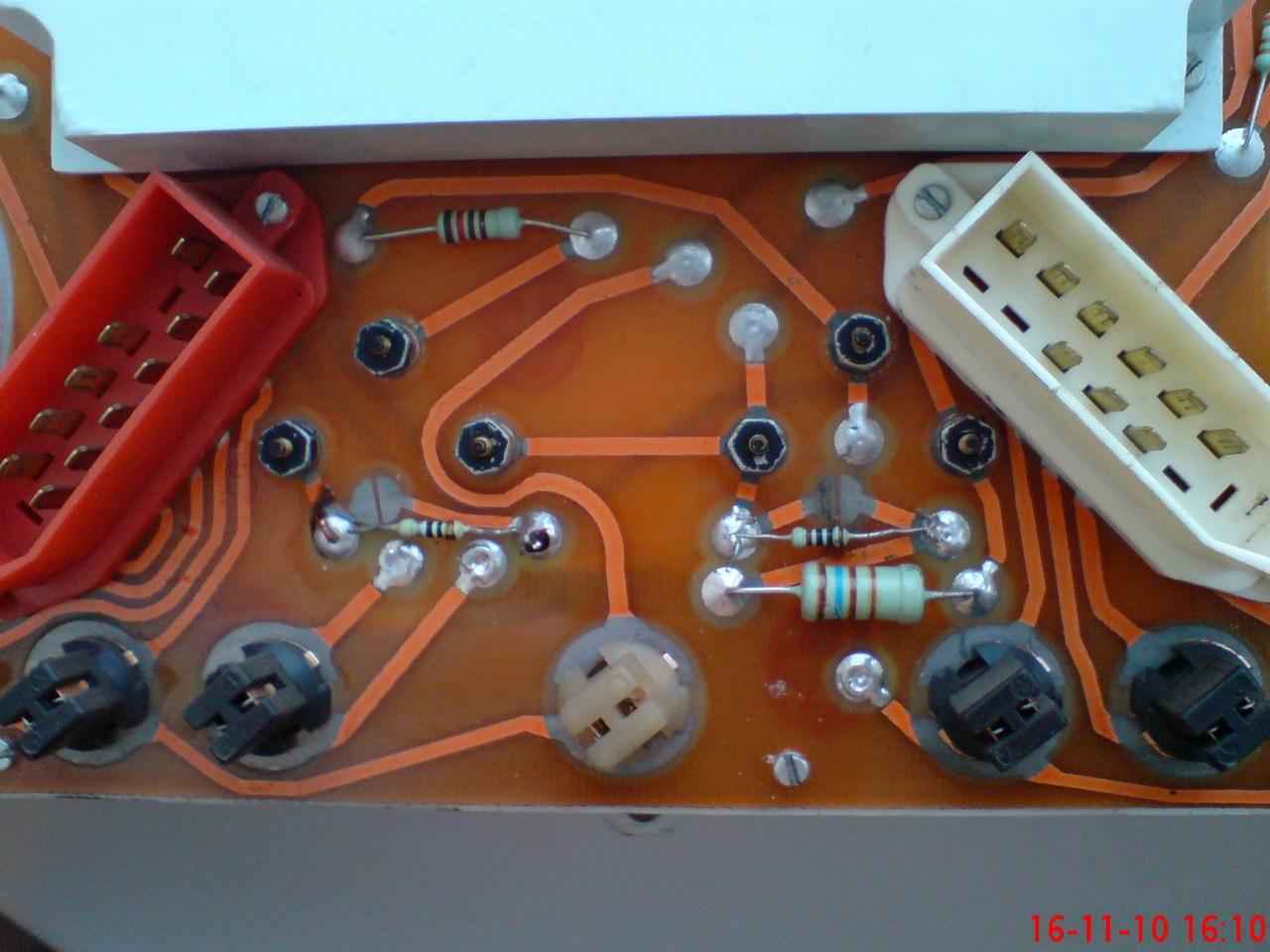

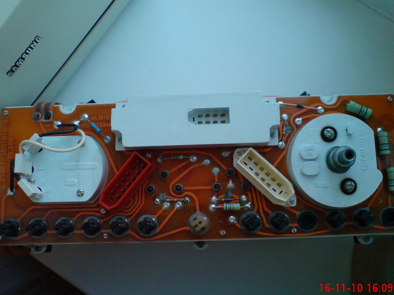

Вот что вышло. Приборка другая оказалась, что делать.
Описание: Номерок отличается.
Ду уж!!!Задачка.
Похоже что у тебя вместо одного резистора на 50 Ом стоит последовательная цепочка из трех резисторов по 16,1 Ом.В сумме получается 48 Ом.они в правом верхнем углу.Цвета полос на них Коричневый-Голубой-Коричневый-Золотой.
Проблема в том как они соединены между собой в цепочку,ведь дорожки эти находятся с обратной стороны платы и не видны.
Тут или светя фонариком разбираться или прозванивать тестером.
Это выяснить можешь только ты.
68 Rus
Если я вскрою плату и сфоткую обратную сторону, подсказать сможешь?
Сквозь плату видно, что они соеденены последовательно 3 штуки. Не совсем понимаю, что нужно узнать.
Жалко вскрывать,да и не просто это.Стрелки приборов мешать будут,а трогать их крайне не желательно.
Нарисуй как именно они соединены между собой и по возможности куда от крайних в этой цепочки дорожки идут.Этого вполне достаточно будет.
