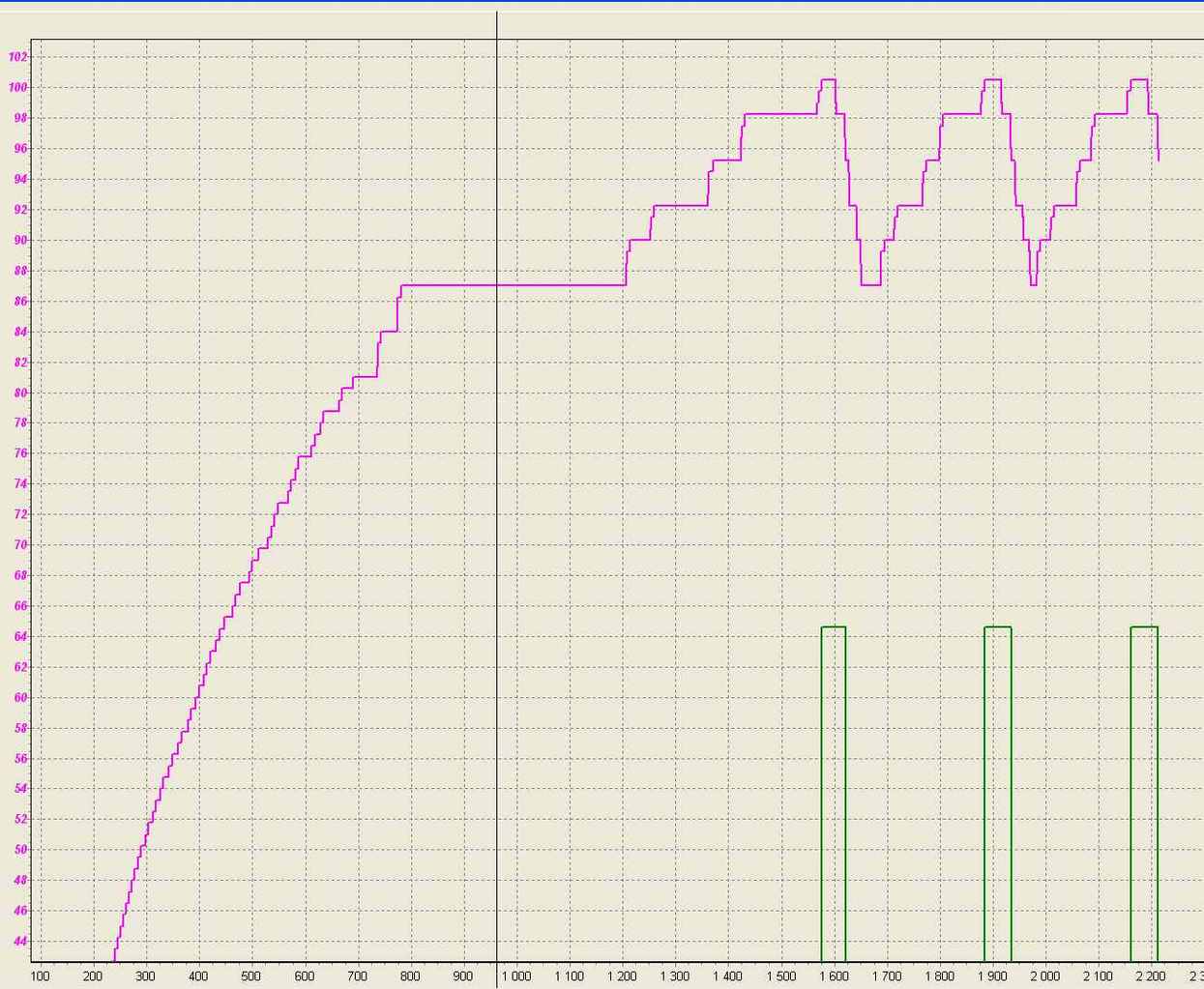

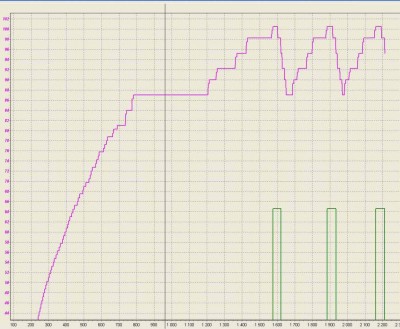

калина с 21126. Температура открывания термостата видна на графике. Опен Диагом снято.
Вопрос почем\у скорость нагрева не изменилась после открывания термостата?
Вопрос непонятен. nea
Встречный - ось абсцисс в секундах и в какой момент выкл. вентилятор радиатора?
я думаю надо вертикаль от нижних зеленых столбиков поднимать.Судя по всему на 95 отключается.
Проще было словами (цифрами) написать.

100,5 вкл
96 выкл.
МЕ17,9,7
Да, зеленые стролбики как бы в двоичном формате вкл вентилятора.
Наклон второго горба уже примерно такой -же как и наклон кривой прогрева до открывания термостата.
Из гарфика примерно:
69-81С---- 3,6С\мин
69-87С----4,07С\мин
87-100,5----4,26С\мин
Хотя с открытием большого круга антифризу становится больше и радиатор слегка тепло отдает. Патрубки до вкл вентилятора 85 и 91 градус. Это Термос открыт а вентилятор еще не включился. После вкл вентилятора 68 и 86 градусов. После вкл и выкл через некоторое время -- 80 и 92 градуса.
