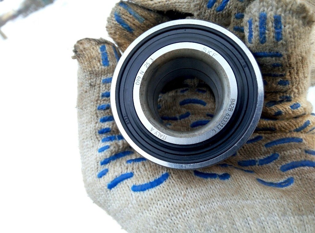

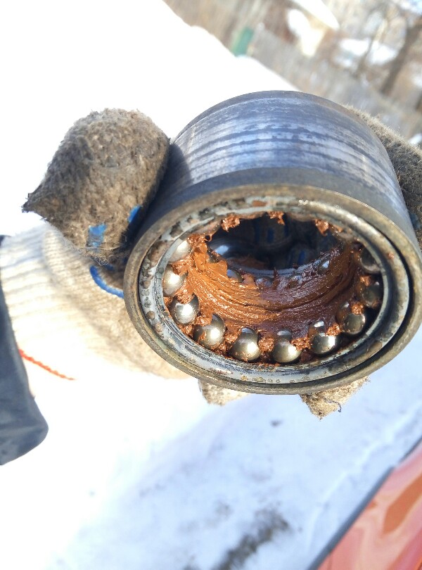

Ну в общем вот..обещал сказать, как починю, вот и говорю. Примерно с 24ткм появился гул сзади, сначала думал резина, потому что до этого всё по снегу ездил, а тут чистый асфальт, потом заметил, что звук только слева..вывесил, точно, люфт уже появился. Заказал Скф по коду с последних страниц инозапчастей, сейчас вот заменил. Немного ожидаемо, родной умер от воды внутри..получается и его уплотнение не очень, и заглушка ступицы сильно травила, последнюю на литол посадил.

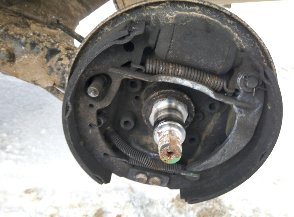

А где результат очистки всех элементов тормозного механизма?

зачем?колодки пошоркал, диск абс и барабан изнутри тоже,хватит Smile

Что за тормозилки такие необычные?
Цилиндр без автоподвода колодок что-ли?Странно! Pardon
В 89-м ставили такие же как сейчас - от пятерки.

Гарантия 30ткм или год, что наступит раньше, на подшипники качения. Да и вся замена 2 часа с учетом фотосессии,болтовней с батей, периодическими заходами в гараж, ибо постоянно что-то забывал,да и именно задний первый раз менял hehe менял "на земле " перед гаражом.
С Калины задние..
Возможно..барабан легко слез, я думал придется ручник ослаблять, а нет! По тому, что у тебя спрашивал..на цапфу от руки не залез, но гайка без проблем осадила его! gpn а слез он просто от руки, я даже не ожидал.. из ступицы головкой на 32 выбил легко, запрессовал сначала тисками, дожал старым подшипником.
А на фото разве не пятерочный?
Zver_042 писал(а):
А на фото
а колодки видишь?

С Калины задние..
А нафигА? Pardon
Лысик
а колодки видишь?
Так 8е, только окно под датчик абс..
Zver_042
А нафигА?
Там задающий диск датчика абс интересно расположен, внутри барабана над колодками Pardon

собакоеды набрали этих подшипников на помойке, они и выли у многих, кто-то менял не по разу, причем только передние, на задние еще не жалуются.
Зачем оно на твоей восьмерке?
Или АБС на нее собрался ставить?
