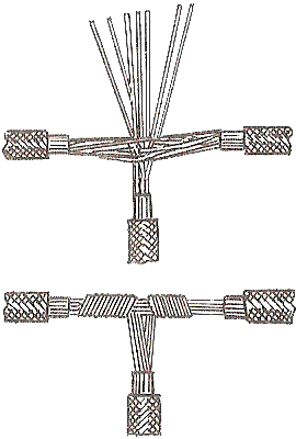

Но лучше всеж старый контакт вытащить из колодки, откусить и переобжать новый сразу на два провода.
| wire_joint_cuprum3.gif |
11.03 KB |
4865 раз(а) |
Моаи писал(а):переобжать новый сразу на два провода.
Проще и не менее надежно это припаять,к ножке/обжимке предварительно вытащенной из разъема клеммы,конец своего провода.
