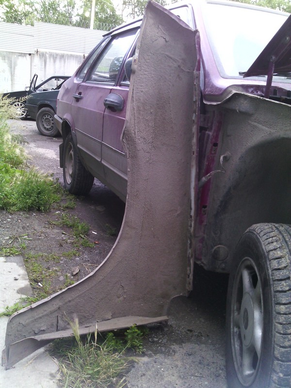

В продолжение по локерам. Снял крыло, вид. Это с учетом что 1,5 месяца назад, все это было новое, красивое и блестящее. Sad Плюс, вылил воду из повторителя поворотника, хз, как она туда попала. Плюс, красил держатель бочка омывателя, пока сохло, бочек стоял на полке. У нас как раз дожди пошли. Тем песком что надуло через фару, бочек успел протереть свежую краску. Абразив однако Pardon . Так -то фигня, еще красить и красить, при случае пшикну, но факт остается фактом. С локерами, никогда столько песку небыло.
Добавлено спустя 24 минуты 44 секунды:
Ну и про дела скорбные. Крыло я в очередной раз завалил pst Сегодня освоил технику убирания соплей лезвием. Соплей небыло, убирал точки которые подгрунтовал кисточкой, где протер. В принципе получилось, метод работает. Но перед тем как подкрашивать и лачить решил примерить. До этого без пристрастия примерял, тут решил уж чтоб наверняка. Острый угол который к лобовому загнут. Разогнул. получил залом. выправил залом, получил вмятины. Трудно быть бестолковым, pst Причем один хрен прогиб в верху относительно двери. Начинаешь выгибать, ребро (выштамповка) которое в верху крыла-двери вверх уходит. Начинаешь выравнивать, верх крыла из плоскости уходит. facepalm Хз, как выронить. Завтра еще подумаю конечно, но походу, зад опять обдирать, набрасывать шпаклю, грунт, краска. Шестой раз уже pst Мастерство оттачиваю. Наверное pst
Описание: отсюда как-то умудряется грязь попадать
Размер файла: 155.05 KB
Просмотрено: 102 раз(а)
Описание: Гарик, вот такая примерно шагренька получается от битумной как банку постил, только без грязи
Размер файла: 143.05 KB
Просмотрено: 84 раз(а)
Описание: говны на крыле
Размер файла: 157.93 KB
Просмотрено: 81 раз(а)
Описание: слой песка за неделю дождей
Размер файла: 118.81 KB
Просмотрено: 77 раз(а)
