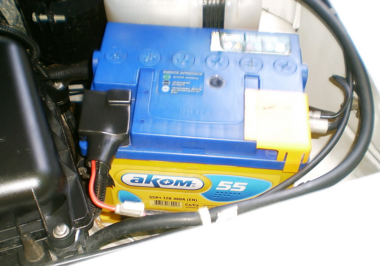

Теоретически, там рядом с АКБ стоит алюминевая гофра, создающая не хилый сквозняк. Это отсекает обогрев АКБ от двигателя.
п1627кк
На форуме 8 лет
Сообщения: 963
Откуда: Краснодар
Sergakov писал(а):Теоретически, там рядом с АКБ стоит алюминевая гофра, создающая не хилый сквозняк. Это отсекает обогрев АКБ от двигателя.
Sergakov, покажи на фото - где?

п1627кк
Ты не ответил на вопрос. Чем намерил 80 градусов? "Щупаньем"?

п1627кк писал(а):Sergakov, покажи на фото - где?
Воздухозаборник, от фильтра.
