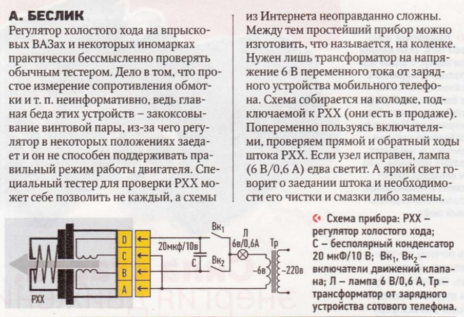

Conf_13 писал(а):
Мертв ли РХХ,....
Для проверки работоспособности РХХ, есть простая схема. На своем движке, с её помощью выявил подклинивающий от загрязнений редуктор . Чтобы не искать выстреливший из РХХ шток, РХХ лучше положить в пакет. Клеммы брал из разъёма компового БП.
На новом РХХ, проверял наличие силиконовой смазки на штоке и равномерную работу редуктора.
(Неполярный конденсатор на 20мкф, делал , соединив однополярными выводами два полярных конденсатора на 50мкф. ( последовательное соединение)
Размер файла: 108.72 KB
Просмотрено: 226 раз(а)

.Олег. прикольно. но чаще проблема РХХ в стертом штоке, чем в смерти электромотора.
