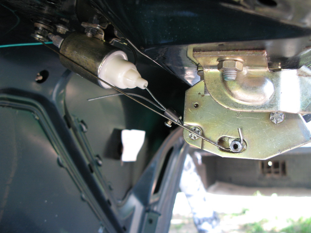

STM писал(а):Попробовал примостить активатор к замку, что-то нифига не получается, то под кожух не помещается, то тяга не на одной оси с дергалкой
Не знаю, но я так делал:
все поместилось, работает уже почти полгода

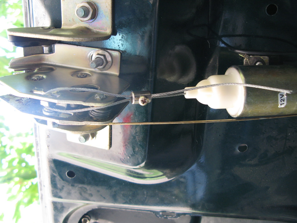

sGarriKsкак должен стоять активатор, я делал по этой фотке всё влезло прекрасно и без проблем.
STM писал(а):Можно поподробнее, как активатор соединяется с замком?
да чо тут думать то, крюч с проволоки окуратно гнём и цепляем за место крепления тяги от замка, тягу от замка меняем на тросик чтоб несосздовать доп усилие для активатора.

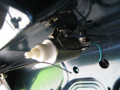

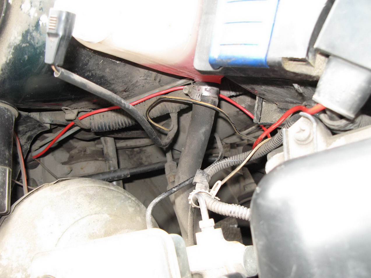

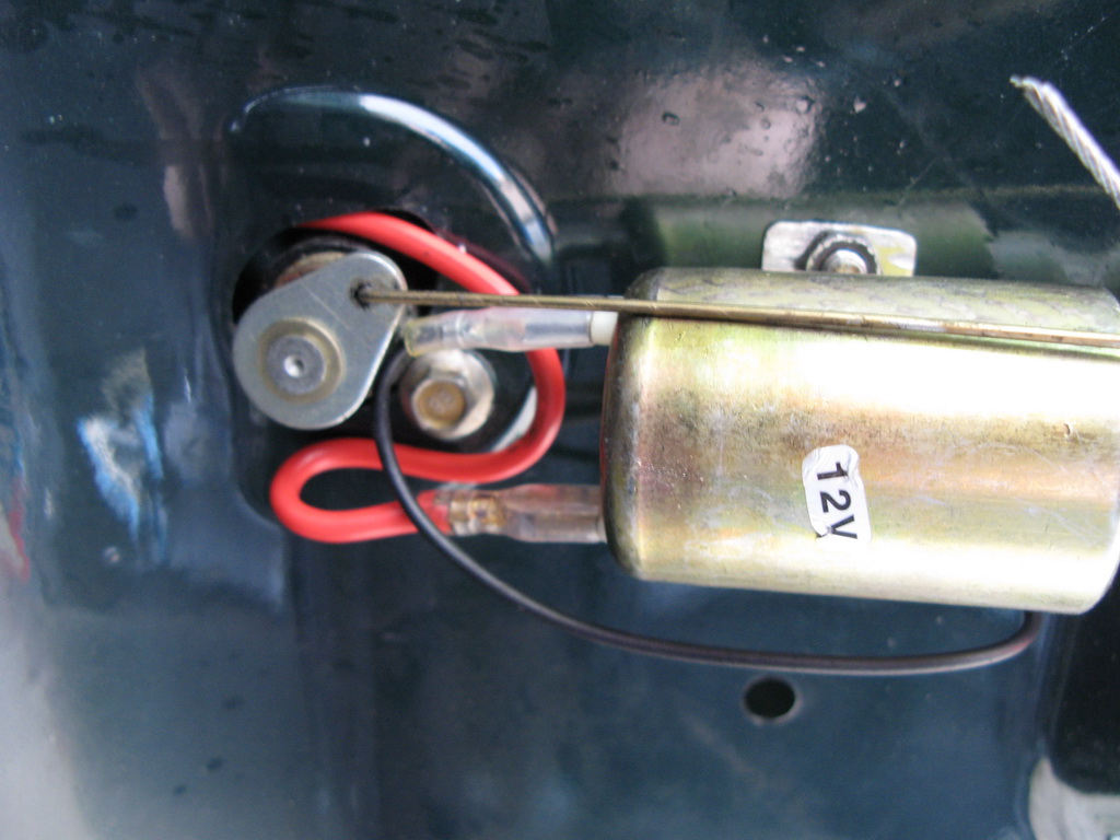

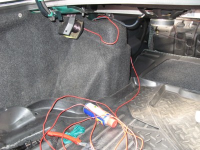

Я тоже поставил соленоид , нормально работает только замок долго регулировал(2 дня). Всё удовольствие 450р. Лучше сделать самому, а то после сервисов всё отваливается.......Да совсем забыл, не забудьте площадку крепления немного подогнуть,чтобы она была под небольшим углом по отношению к cоленоиду багажника.
Чёрт побери,не думал что придётся возвращатся к этой теме....Извиняйте все кто воспользовался моим примером,но появилась проблема....Начал подглючивать,то не открывает с первого раза,то машина встаёт под углом-не открывает,то кузов нагреется-не открывает,7,8,9...50раз, тоже не открывает. Достал гад!.Пришлось серьёзно подойти к проблеме, в результате понял что соленоиду не хватает мощности и вот к чему это привело. Пришлось менять провод,нашёл 2,5 квадрата(можно и 1,5)и полностью переделал проводку.И не забывайте никаких СКРУТОК только пайка или клеммы.
Добавляю фоток если кому понадобится.
