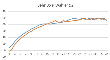

Лысик
Машина та же самая, стояла 21час, температура на начало замера -2. Отличие- в термостате, термовставка Wahler на 92С. И температура с момента открытия термоса снималась каждый 20 секунд (забыл,что в первый раз кратно 15ти делал facepalm )
0 - -2
1 - 6
2 - 19
3 - 29
4 - 36
5 - 43
6 - 49
7 - 55
8 - 59
9 - 64
10 - 68
11 - 72
12- 75
13 - 79
14 - 82
15 - 85
16 - 88
17 - 92-93-93 (где-то тут открылся термос)
18 - 87-86-87
19 - 88-90-92
20 - 92-87-87
21 - 89-91-92
22 - 90-88-90
23 - 91-91-91
24 - 92-92-93
25 - 93-94-95
26 - 95-96-97
27 - 97-98-98
28 - 99-100(вентиль вкл)-99
29 - 94(вентиль откл)-93-95
30 - 96-97-98
31 - 99-100(вентиль вкл)-100
32 - 96-93-95
33 - 96-97-98
34 - 99(вкл вентиль)-100-98(откл вентиль)
35 - 94-95-96
36 - 97-98-99(вкл вентиль)
37 - 100-98-95(откл вентиль)

Лысик
Развернуть
Лысик писал(а):
Долго обещал,наконец-то свершилось! hehe
Калина-2, двигатель 21127, Евро-4,катколлектор на месте,прошивка сток, Термостат родной Behr со вставкой 85С, масло 5-30 А3,бензин 95. В 7-45 поставил машину с температурой ДВС 60С,замер начал в 16-40,температура и ДВС и на улице +9.
0 - 9
1 - 17
2 - 28
3 - 36
4 - 44
5 - 50
6 - 56
7 - 60
8 - 66
9 - 70
10 - 74
11 - 78
12- 81
13 - 82 (где-то тут открылся термос)
14 - 82
15 - 81
16 - 83
17 - 84
18 - 85
19 - 86
20 - 88
21 - 91
22 - 94
23 - 97
24 - 99 (10 секунд и включился вентилятор на 100)
25 - 97 (напишу кратно 15 секундам далее,они после точки.. 25.15 - 95, 25.30 - 93, 25.45 - 95)
26 - 96 ( 26.15 - 97, 26.30 - 97, 26.45 - 98)
27 - 99 ( 27.15 - 99, 27.30 - 100, 27.45 - 99)
28 - 96 ( 28.15 - 94, 28.30 - 94, 28.45 - 96)
29 - 97 ( 29.15 - 97, 29.30 - 98, 29.45 - 99)
30 - 100 ( 30.15 - 100, 30.30 - 98, 30.45 - 95)
31 - 94 ( 31.15 - 95, 31.30 - 96, 31.45 - 97)
32 - 98 ( 32.15 - 99, 32.30 - 100, 32.45 - 100)
33 - 99 ( 33.15 - 96, 33.30 - 94, 33.45 - 95)
34 - 96 ( 34.15 - 97, 34.30 - 98, 34.45 - 99)
35 - 100 ( 35.15 -100, 35.30 - 98, 35.45 - 95)
36 - 93
Размер файла: 21.33 KB
Просмотрено: 566 раз(а)
