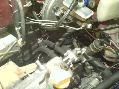

Мазал графиткой. Во первых вонища и дымина пока не пргорело. Во вторых, плохо ли хорошо ли, но местами прилипла. Когда снимал, (около месяца прошло с замены) расслоилась. Наверно если не снимать то хорошо, а снимать, сразу под замену прокладку. Высверлил сегодня шпильку. Поскольку в рукопашную, то промазал мм на 2. Пришлось чуть расшорошить ушки термоса. Ну да хрен с ним, это не ролик, для термоса и так сойдет. Тем более для 082, в случае беды только крышку поменять, если не побежит, то в нижнюю часть не полезу больше. Частично за вечер успел собрать систему, но походу если все что хочу делать, то и за завтра не успею
По прямым шлангам, крутил, вертел, примерял в общем вот так взаимное месторасположение получилось, чтоб без заломов. С покупными комплектами патрубков наелся уже, больше не хочу. Эти толстые и два слоя армирования. Надеюсь, что надолго. Наблюдение. Если залом идет, то поворотом шланга по кругу, при закрепленном вторым концом, можно добиться что бы болемене залом расправился.

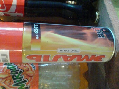

По толстым шлангам идут перегибы. Сколько смог расправил, но не идеально. Ладно поглядим что получится. Решил подкрасить уже крашеную термостойкой краской деталюшку. Начал протирать бензой, а краска растворилась.
Офигеть, термостойкая для
автомобилей. Читаю инструкцию. Для бензо-масло устойчивости прогреть до 200-300 градусов в течении 20 минут. Не, я все понимаю, но это аэрозоль, для мобильного применения. А тут выходит покрасил из баллона ищи сушильный шкаф, да и еще достаточно мощный. Зашибись мобильность. А если еще и деталь не габаритная? Ну и нахрена такая краска нужна. Просто любопытно, какая сфера применения планировалась? Ладно, взял фен, поставил на 350, грел с полчаса, таж хрень, бензой смывается. Может подделка конечно, но баллон такой.

Дособрал я эту заразу, едет
Главное чтоб не потекло теперь. Ну и не без косяков. Жижку залил, все хомуты, шланги на три раза, шланги карба на три раза. Ключ на старт. Ревет, дымина опять. Дождался карлсона, нижний патрубок сработал. Полез трамблер поправить. Подсос убрал, заглох. Без подсоса не заводится. Непонятно. Думаю чего не так сделал. Покрутил трамблер, без разницы. Ну и чего забыл? Правильно! От дыма решил из бокса выехать, тормоз жесткий. Балин! Вернул шланг усилителя на родину. Все. Подсос убирается, холостые ровные. Зато теперь знаю как движка без шланга тормоза себя ведет.
И вот еще что, почему-то чуть подросли обороты холостого. Хотя карб не трогал, трамблер даже чуть поменьше сделал чем было. Вечером покатаю еще, если так и останется, подправлю настройки карба.

Блин. Я тут один что-ли остался? Ну да ладно, все едино отчитываюсь. Шланги тосольные прямые толстые, армированные не родные, практически выпрямились (приняли нужную форму). Видимо от температуры и давления зависит. Наблюдение. Через пару дней после замены, подтягивать хомуты, так-таки надо. Причем лучше это делать на теплую.

По поводу краски - я собираюсь кастрюлю красить, как раз термостойкой краской. Может не париться и покрасить обычной?
Сообщения: 27438
Garik36 писал(а):По поводу краски - я собираюсь кастрюлю красить, как раз термостойкой краской. Может не париться и покрасить обычной?
А какая там термостойкость нужна то...??? Это ж впуск, а не выпуск... Там и обычная жить будет...

Ну, вообще карб нагревается при работе двигателя так, что за него трудно взяться. Кастрюля тоже подогревается. Хотя, может и вправду не так критично
Сообщения: 27438
Garik36 писал(а):Кастрюля тоже подогревается. Хотя, может и вправду не так критично
Блин, ну вспомни, при какой темпе краска запекается, шоб служила долго... Кастрюля до такого никогда не нагреется..
