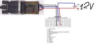

Приветствую всех. Купил БК мультитроникс SL-50V, т.к. спец. комп для приоры дороговат. Вобщем прошивка в нём оказалась старовата и мою приору с электронной педалью бк не видит, пишит "ошибка протокола" или что-то похожее. Решил обновить прошивку, но тут засада - не могу найти сервис где бы взялись помочь (в Челябинске). Решил заколхозить кабель самостоятельно. Купить k-line адаптер и всё это дело собрать. Ниже нарисовал эскиз схемы, проверьте пожалуйста правильно нет.
Размер файла: 75.98 KB
Просмотрено: 233 раз(а)
