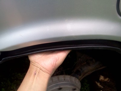

вот хочу приклеить на скотч зм вот эту часть, получится интересно
Размер файла: 192.52 KB
Просмотрено: 176 раз(а)
microdiable
вряд ли. даже если и приклеится, то потом в первую же слякоть отклеится
lagoda
RaFaz писал(а):
скотч зм
должно держать, если все по технологии.
RaFaz
буду клеить на скотч, если отвалится, просверлю

RaFaz
можешь сфоткать задний подкрылок где сверлить вообще
да можно.
завтра сфоткаю где вкручены саморезы. Wink
