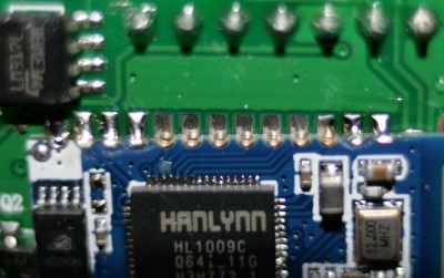

infeligo
sidrva писал(а):
Глянь сюда
Вскрыл свой).. На вид нормально...Чтоб пропаять..
А почему все контакты не припаяны, не нужны что ли. Может их тоже пропаять?))
Размер файла: 186.89 KB
Просмотрено: 272 раз(а)
LT
Судя по http://www.autolada.ru/viewtopic.php?p=8192913#8192913 там все пропаяно. Хотя, от китайцев можно ожидать все что угодно...
sidrva
В этом я ничего не понимаю. Об этом лучше у spike@ спросить
У меня другой)
Я уже доломал)) Сделаю из него теперь разъем для юсбшного адаптера
