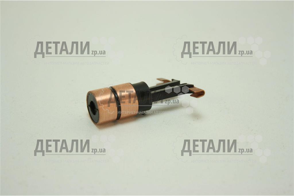

Oleksiy
кста у меня тоже кольца генератора подустали сложно ли их менять кто замороачивался?
Богамол
Oleksiy писал(а):
сложно ли их менять
Они не меняются facepalm
Или якорь другой брать, или новый генератор facepalm
Якорь с кольцами в продаже я не видел, если только на разборке брать, то там генератор целиком только, но цена на 50% ниже чем в магазине Smile
Oleksiy
так вот же они
https://detali.zp.ua/catalog/87923-lamel_generatora_2110_kolca_semnye_generatora/

Huyan
Богамол
меняются, надо поискать, были фотоотчеты по замене

Oleksiy
та есть у меня сьемник, как потом его ставить на клей или просто натягом, паять или обжать, паять то надо тугоплавким припоем.

брат шумы
снимал я эти кольца.там относительно легко всё.главная сложность-это найти сами эти "токосъёмные кольца" .я за всё время видел их всего один раз и в одном месте ...

gr67
В спецмагазе по генераторам-стартерам подобрал от ино,от своего гены не нашел
