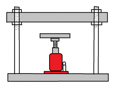

А шо тут думать,нате
PS Не ну для безопасности надо б конечно направляющие для подвижной платформы.Ну тут Асы в механике меня конечно же поправят.
Описание: пжалста

ПавелР
Устройство перепрессовки подшипников? У самого такие идеи есть, надо будет весной заняться.

ПавелР
MaratZ писал(а):
ПавелР
Нее,это просто набросок-импровизация к посту от
Wingen писал(а):
Из домкрата гидравлического пресс кто нибудь мастерил себе?

ПавелР
Wingen
Вот накопал в компе своем случайно,там на 91 странице есть чертежи пресса из 5-ти тонного домкрата,да и вообще много приспособлений,правда в основном для "классики"
Приспособления для ремонта автомобилей.rar
