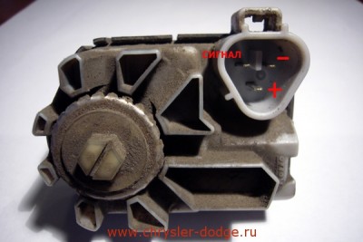

Ну и в процессе работы полез ковыряться в запасах барахла и вот на что наткнулся.
Вот те 3 коишки мне теперь не дают покоя. На фишке 3 контакта. Я давно знаю, что это "+", "-" и так называемый "сигнал". Вот скажите откуда мне простому смертному можно взять данный сигнал??? Я понимаю, что нужен блок управления, но какой?
Кто в теме просветите меня, пожалуйста. dns4

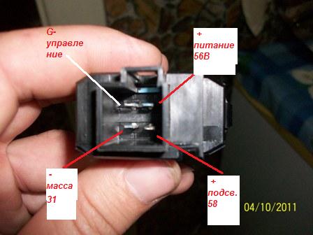

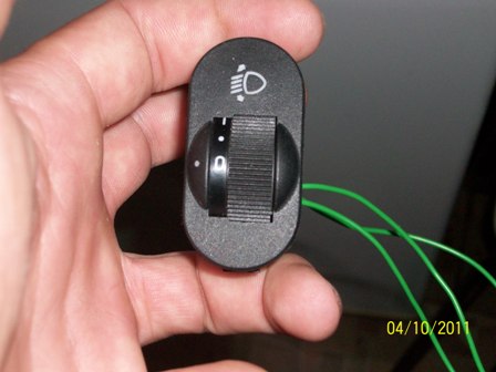

Вот распиновка твоих корректоров, а также блок управления от шеви нивы с распиновочкой. Если все собрать в единое целое, то получим полноценный электрокорректор фар. Сам сейчас попутно с установкой би валео внедряю похожие моторы, только с шариком на штоке от мазды3, шарик кстати очень плотно вставляется в стоковую пластмасску, в которую упирается гидрокорректор.
Кстати, нужно фото ответной части, которая вставляется в станину и в нее вкручивается шток корректора(у меня их куча)?
P.S. С помощью этого блока я подключал кучу разных моторов(в т.ч. и които) и все прекрасно работают, кроме вольвовских - они почему-то не работают Pardon .

Andrew White
ВиталийЖ
ну вот и зачем ты мне это рассказал??? 63
