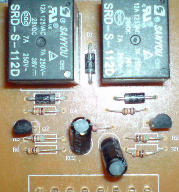

Имеется светодиод от сигналки красный и вот такая коробочка с резисторами, какой нужен, а то я в обозначениях не понимаю.
Похожа на плату блока центрального замка.Штука хорошая.Не жалко ломать?Резистор ведь на радиорынке купить можно,копейки стоит.
