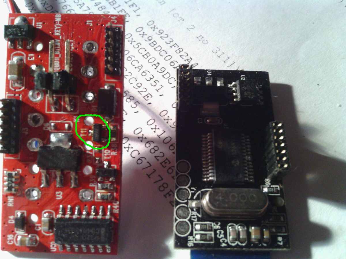

и малеький ликбез - есть нормальный елм-адаптер. тот что с кнопкой отключения у китайцев. http://www.aliexpress.com/item/Super-Mini-ELM327-Bluetooth-ELM-327-OBD2-OBD-ii-CAN-BUS-Diagnostic-Car-Scanner-Tool-Switch/862721578.html
работает отлично. проверял с январем, бошем на 9-ках, форде митсубиши лансере, ниссане тиида. все пучком. только китайцы как обычно хоть чтото да через Ж. Кнопка отключения перестает работать и блок начинает кушать немерянно(больше ампера). причина - косые склеивают корпус суперклеем. при высыхании он оставляет токопроводящую пленку на близлежащих элементах. ессно девайсу нехорошо. промывка и очистка плат решает проблему. плюс прекращение работы кнопки лечится заменой транзистора. я менял на IRLML5203
