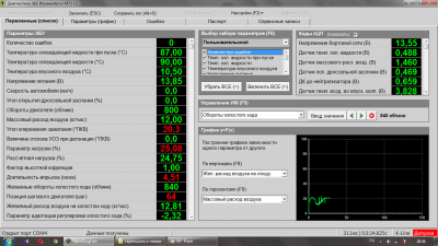

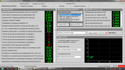

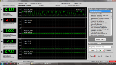

Сегодня взял домой машинку близнеца,нужно было кое чего подделать в ней.И заодно проверил её по парамерам всё едентично с моей ,пропуски во всех цилиндрах,шаги РХХ под 60

Да дело то даже не в корректировке инструкции, а в физике вопроса... Как так, воздуху больше, бензина больше, а обороты нормальные? wwow
