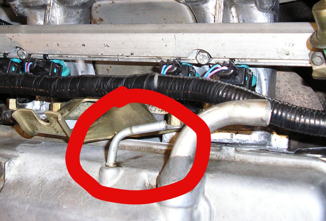

На что посадить маленькую трубку сапуна?
Большая держится на холодной сварке, а вот маленькую на что только не сажал - не держится.

Рена писал(а):На что посадить маленькую трубку сапуна?
Наверное будет проще купить новую крышку ну или целую хотя бы.

Dranik писал(а):проще купить новую крышку
А там резьбу ни как не нарезать?А то может штуцер какой поставить.
Я холодной сваркой снаружи обмазывал,вроде держался,тронул-провернулся.

Рена писал(а):а вот маленькую на что только не сажал - не держится.
я на красный фиксатор резьбы посадил, года два уже вроде полёт нормальный. крепко держится
а было вот так

Pavel^99 писал(а):Рена писал(а):а вот маленькую на что только не сажал - не держится.
Уже поставил, залудил припоем, вошла с натягом и промазал герметиком снаружи + изнутри трубка немного высовывается, расширил отвёрткой и молотком, т.е. не вылетит 100%
На эпоксидку.
витмар писал(а):Я холодной сваркой снаружи обмазывал,вроде держался,тронул-провернулся.
Какой смысл снаружи мазать. Всё внутри обезжирить и туда её. Можно серебрянки добавить,что бы не отслоилась от температуры.
