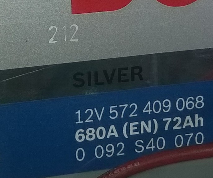

Всем привет. Подскажите где находится дата выпуска на акб "БОШ". Не мой, у сына с форда. Не эти ли 212? Ничего лишнего - типа клейма не нашел, только эти отличные от общей картинки нестандартные цифири.

gans397
Спасибо. Делов то. Drinks or Beer
