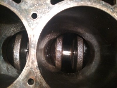

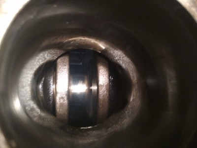

Интересно, что за непонятные следы на щеках коленвала?

Garik36 писал(а):что за непонятные следы на щеках коленвала?
Щуп случайно не напротив этого места?

-Viewer- писал(а):Не кажется, классический детонационный слом поршня
Дык может последствия перекрута (я так думаю).

Garik36 писал(а):Дык может последствия перекрута
Нет. Это самая обычная "верховая детонация", та самая которой пугали (правильно пугали, кстати) в старых книжках.
Так-то конечно в целях недопущения подобного в будущем было бы хорошо навесить на движок впрыск, решающий данную проблему со 146%-ной эффективностью, но это противоречит основной идее
, так что могу посоветовать гугить "настройку центробежника". Подсказать что-то умное по данному вопросу, к сожалению, не могу.
