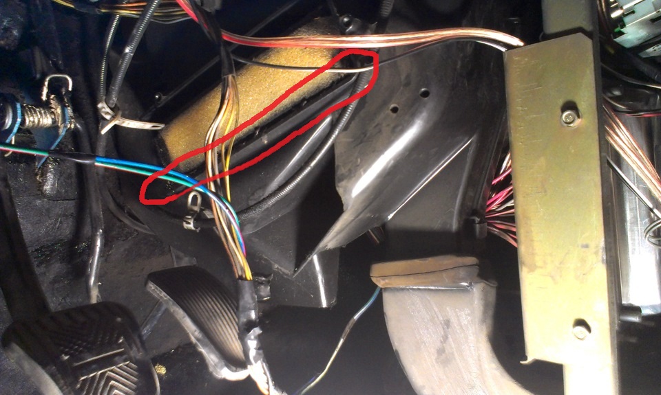

Всем привет! Понаблюдал за работой печки, вот на что обратил внимание. Снял заглушку радиатора отопителя со стороны ног водителя и поездил так, как выяснилось в этом месте (см. вложение (фотка не моя)), через нижний зазор идёт прохладный воздух, а через верхний зазор, такой же температуры как через дефлекторы. Так и должно быть или всё же где то заслонка пропускает уличный воздух, из-за этого и температура воздуха идущего от отопителя так себе?

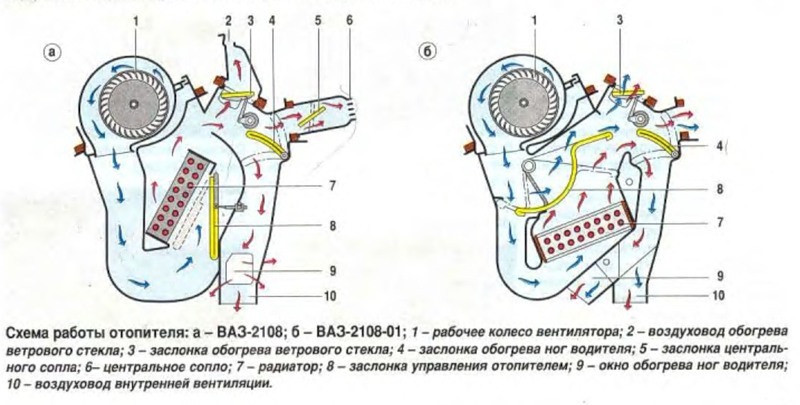

Смотри правую схему отопителя . На ней всё понятно,что и куда.

торантино писал(а):Смотри правую схему отопителя . На ней всё понятно,что и куда.
Спасибо за схему, так действительно понятнее. Видимо какая-то часть холодного воздуха может проходить по краям радиатора из-за отсутствия поролона. Интересно только как много и достаточно ли, чтобы существенно снизить температуру обдувающего потока?

[quote="TAG2"] Видимо какая-то часть холодного воздуха может проходить по краям радиатора из-за отсутствия поролона. Может. Поролон не такой уж и плотный материал для воздуха.
