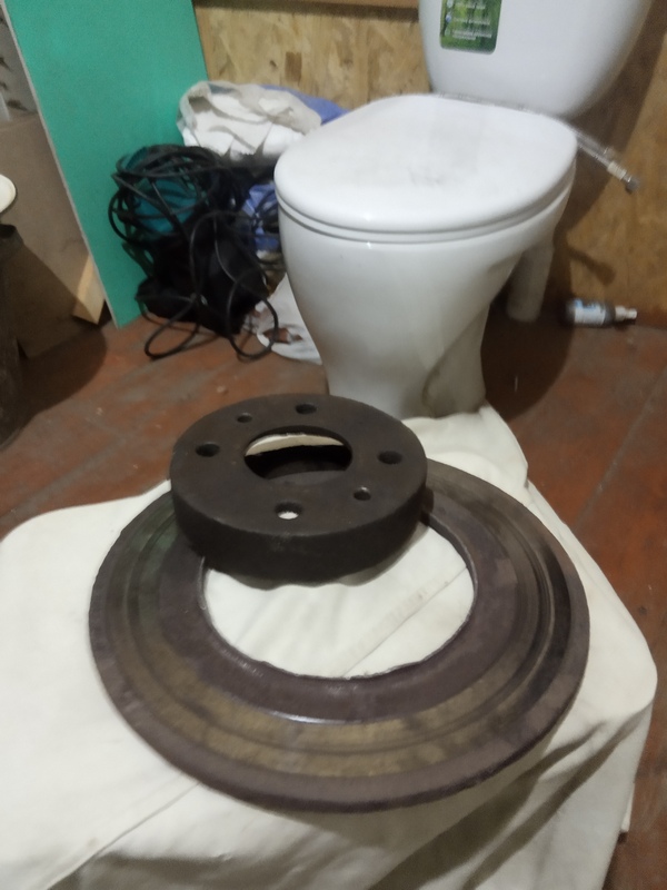

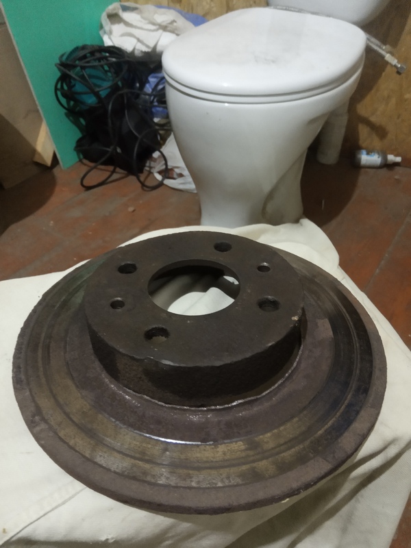

Друган решил поменять тормозные диски на своей 14-ой....
Внизу фотки...
Правый диск снялся без проблем. Левый не захотел "без боя" сниматься. Торопиться было некуда. Два дня ВД-шкой друган его отмачивал... Нивкакую, прикипел к ступице насмерть. Решил деревянной кияночкой тихонько тюкнуть (да там сильно то и не размахнёшься).
Тюк... результат на фотках ниже.
Что за диски (производитель) неизвестно, только толщина перехода от диска к ступице меньше 1 мм.. У нового больше 5-ти. Это он так сгнил? Машина 2006 году родом.

Сообщения: 42134
NAUexx писал(а):Это он так сгнил?
качество скорее всего.
сгнить хороший диск не успеет, он износится быстрее чем сгниёт.
Сообщения: 47919
NAUexx писал(а): толщина перехода от диска к ступице меньше 1 мм..
Это он так сгнил?
За 16 лет скорее всего именно так.
Померь другой снятый диск - убедишься.
Сообщения: 16134
Dranik писал(а):качество скорее всего.
Вот и я к этому же склоняюсь.
т808 писал(а):Померь другой снятый диск - убедишься.
Вот чот даже в голову не пришло...
Хотя... это будет косвенное доказательство, т.к. машин бралась с рук, а чо там прежний хозя наменял... одному Богу только известно.
Самое смешное, друган грит, что когда тюкнул и диск отвалился, то у него по спине холодный пот потёк, типа, а если б это не в гараже а на дороге, да со скорости за 100...
Сообщения: 42134
NAUexx писал(а):машин бралась с рук, а чо там прежний хозя наменял... одному Богу только известно
из ходя из выше написанного тут и удвиляться нечему, люди сейчас ставят порой такой хлам лишь бы круглое было как грится, поэтому удивляться что тормозной диск отвалился от ступицы вообще не стоит.
Сообщения: 16134
Dranik писал(а):удивляться что тормозной диск отвалился от ступицы вообще не стоит.
Да просто я такого никогда не видел и ни от кого не слышал.
