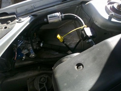

забыл отписаться.17марта было установлено ГБО4 .начинка сборная. редуктор дижитроник,мозги СТАГ4,балон автогаз,ВЗУ томасето. почти два месяца и 3500км пробега.все ок! на пустой балон заправляю 33л проезжаю по городу 300км.
В свое время перед установкой боялся потери мощности и сомневался, жена боялась взорваться, так как начиталась всяких дураков, которые и не сидели в машине на газу ни разу. Так вот на человек 20 опытных водителей только у двоих была потеря мощности. У меня не ощущается тоже, со временем ничего не изменилось. Главное, судя по негативным отзывам, это криворукие установщики оборудования. Ну тут уж выбор есть. Ищите и счастье вам будет

Старик-Хаттабыч писал(а): редуктор дижитроник,
Не встречал таких редукторов,скорее всего Аляска стоит от томассето,
т.к диджик на электронике специализируется,там 3 винта под шестигранник
на редукторе,для замены фильтра,внутри 2 уплот .резинки.

neclassik писал(а):Не встречал таких редукторов,скорее всего Аляска стоит от томассето,
наклейка дижитроник))))
