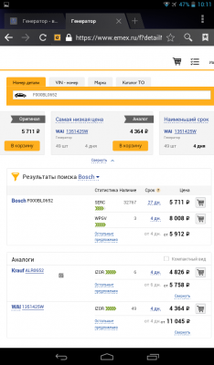

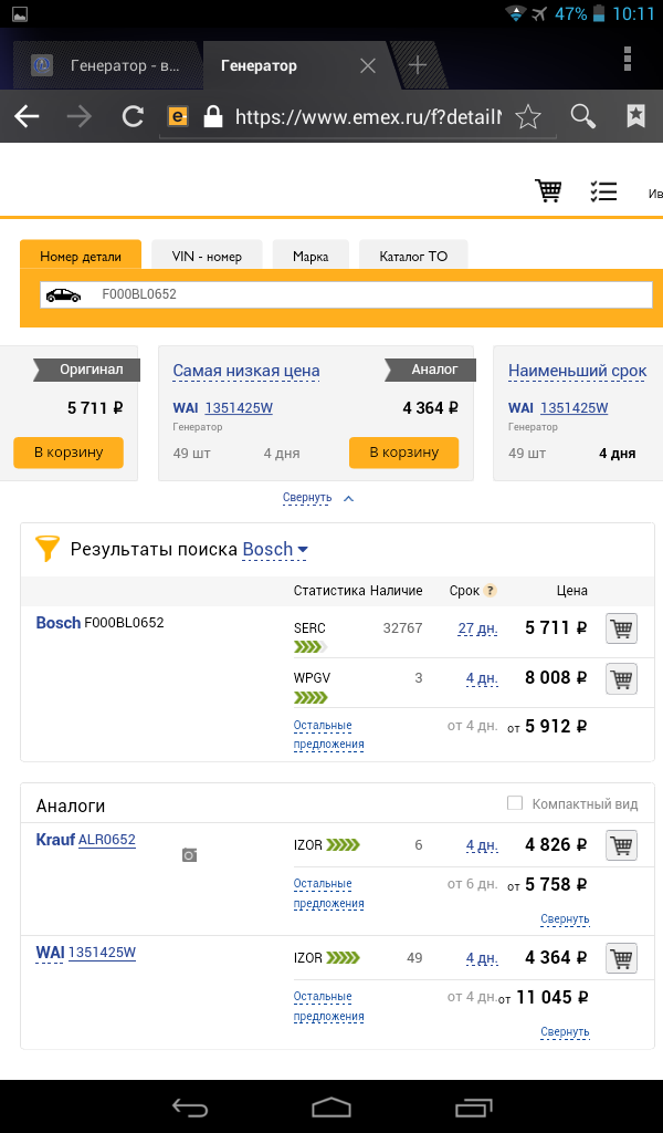

да не, в емексе те-же 5700 у меня светится с клубной скидкой одного из форумов.
правда ждать долго . 27 дней.
Размер файла: 109.54 KB
Просмотрено: 346 раз(а)
