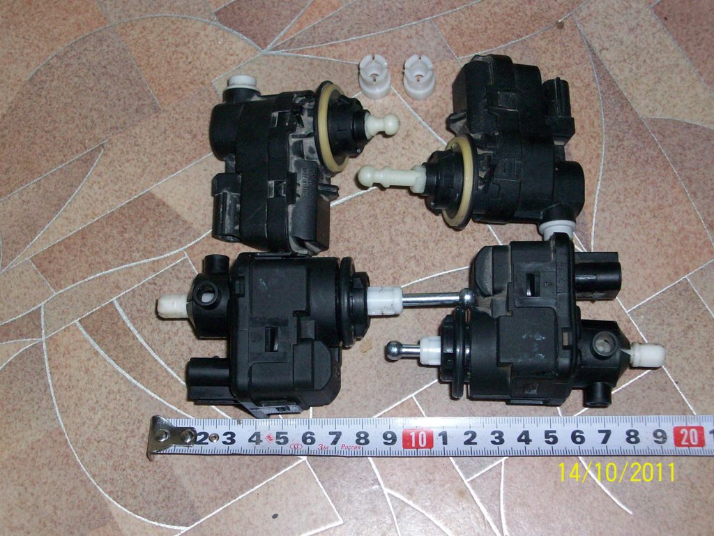

Есть несколько пар разных, фото вечером.

вапрос, имеются лишние корректоры, какой выход штока и ступени регулирования? и мона их заполучить если имеется? Smile
мона в ацку я там всехда практишски
Ну смотри пара таких корректоров стоит в районе 800-1000 р. Ну по крайне мере объяв о продаже я не встречал с другой ценой.
И ещё надо блок управления, хз скока он стоит наверноев районе 500. Ну и колхоз с проводами.
Встате вопрос нахрена? Если можно тупо купить комплект для 2110 за 900 р "под ключ".
Я разбирал кореектор които по моим наблюдениямм ход будет не большой, в районе 5 мм.
Насчет количества положений, я думаю все зависит от блока управления.

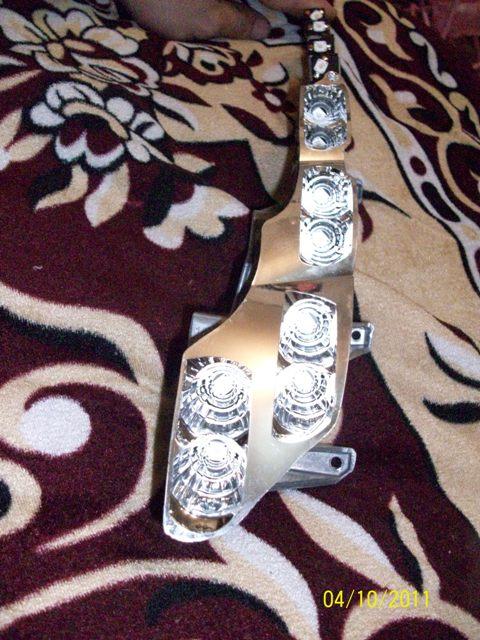

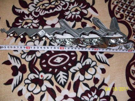

Вот диоды от ку5, но они нехороший человек без блоков и оба правые. Есть еще вариант с диодами от а3 там и блоки есть, они компактнее, но это пока на стадии переговоров с хозяином. Если честно сейчас уже больше склоняюсь к дальнему в полнакала в качестве ДХО.

Читаешь мои мысли ROFL
Уже купил компоненты, что развязку дальнего от шторки сделать)
Тоже думаю пол накала замутить.

Описание: Вверху валео ход штока около 4мм. диапазон регулировок примерно видно на фото. Внизу корейский аналог хеллы ход штока около 5мм.

вылет нижнего шокировал. если вкрячить в боши - сомнет отражатель Smile
