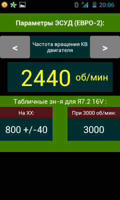

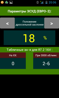

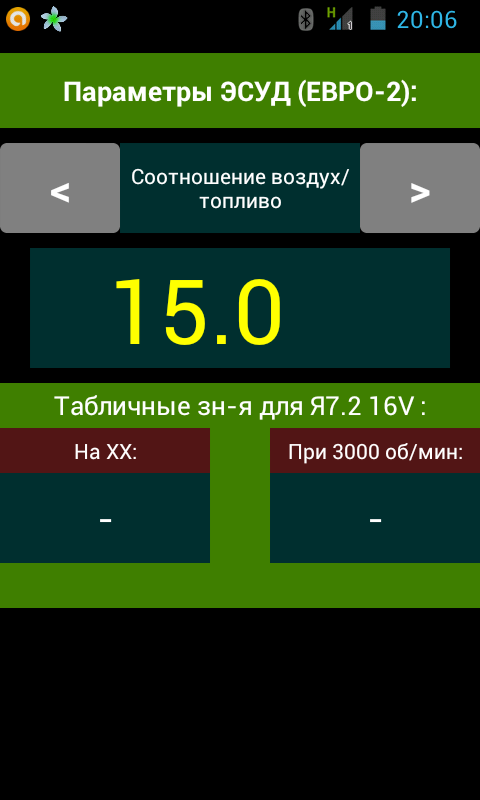

отчет
телефон вот)
http://market.yandex.ru/model.xml?modelid=8307318&ncrnd=4139
андроид 4.0.4 ics 2 вроде,сток
прикладываю сскрины.
работает стабильно!Автору респект,но надо двигатья дальше
Добавлено спустя 59 секунд:
евро 2,январь 7.2
