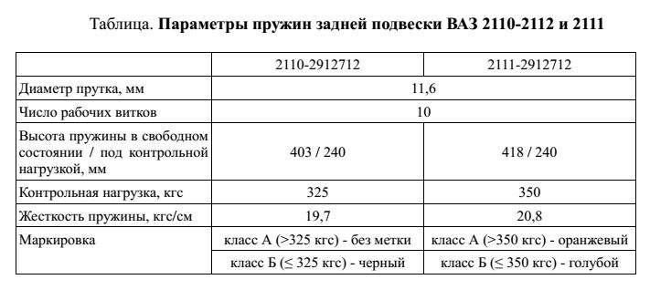

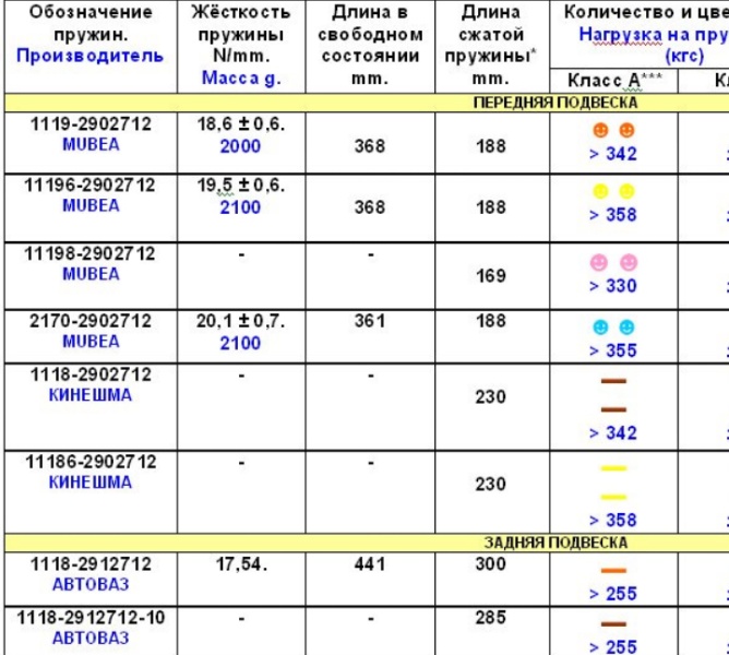

Седня пружины передние от приоры забираю бочки и задние от калино хетча
За все 1т
У меня лопнута передняя,вот выкраиваю.в магазе новые передние пара за 2т.поштучно не возят
Задние от калино задницу сильно опустят? Так-то помягче это неплохо бы
Спиди Гоньсчег
На форуме 10 лет
Сообщения: 1928
Откуда: Оренбург
Авто: Румын с ромбиком
калиновские шибко мягкие ... лучш не ставь...
они мягче десяточных

17.5 против 20.8 жёсткость.
Разница 16%
