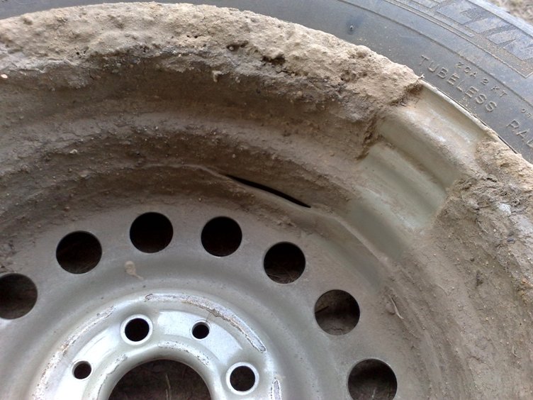

mamba82
как вариант, вследствии говнодорог facepalm
Размер файла: 92.88 KB
Просмотрено: 197 раз(а)
