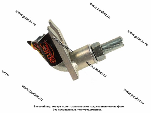

Съемник мне нравится такого типа:
Не соскальзывает? Что-то я гляжу, выемки под болт у него нет...
А я вот примерно таким пользуюсь http://mytavria.org.ua/37750-zakupka-prisposoblenij/ . Стоил он копейки в своё время.
Главное не покупать вот такой http://www.pasker.ru/photo_lib/5765.jpg - одно мучение.
maximk
dvm99i писал(а):
А, так это я для иллюстрации типа. У меня - другой, как раз с выемкой и еще у него регулируется угол опоры, трудно объяснить, но там еще по центру регулируется длина болта вкручиванием.
Вот, на этот большего всего похож:
Менял наконечники дважды, а снимал им еще большее число раз. Нравится. Но, конечно, пыльники наконечников бывает рвет. Если их под замену, то пофиг, конечно, а вот если рейку снять, например, то неудобно.
