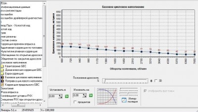

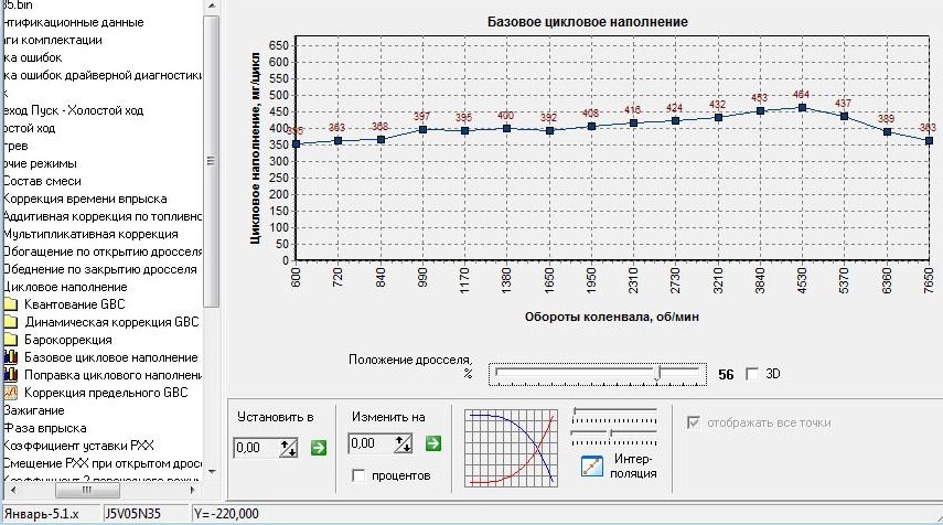

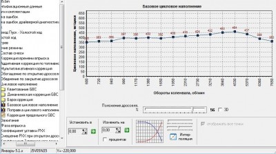

Есть такой параметр "цикловое наполнение цилиндров" по положению дросселя, он хорошо показывает потребление воздуха при разных открытиях дросселя.
Также по нему и топливоподача расчитывается.

Ситрогон То что ты пишешь про вакуум и рдт, также работало на вазах с дмрв.
Изучай цикловое наполнение и открытие дросселя http://moemesto.ru/BilliBons/file/14577365/ctp321_full.zip
работает на винде ХР и на Висте.
Добавлено спустя 5 минут 25 секунд:
Ситрогон писал(а):
А вот с МАП непонятки.. На ХХ 1.30v, а при 3-4т.об. 0.8v!
Педаль газа не отпускай, а держи до пола, и будет тебе 3-4v.
Чё до тебя не доходит, пишу же блин, на 3000 об больше вакуум - если педаль в пол не держать!!
