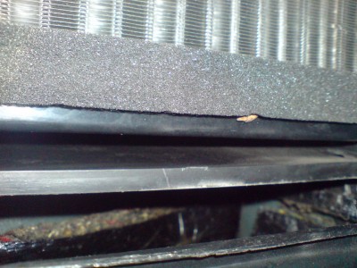

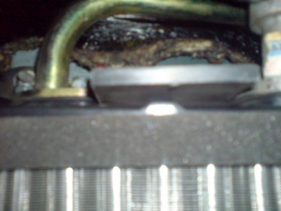

Проблема вот в чем Снял и почистил радиатор отопителя Выехал к родственникам в другой населенный пункт (километров 35) Печка работала умеренно (грела не очень) На 31-м километре начал идти более теплый воздух Неужели термос так поздно открывается (стоит польский восковый)

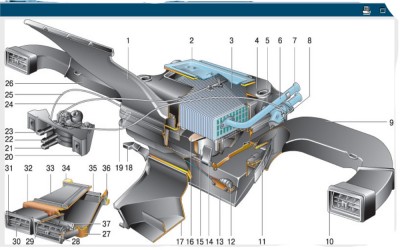

 По мурзилке в боковых воздуховодах есть только заслонка 11(см рисунок), но они открыты. Ткните плиз пальцем че выламывать нужно					Или менять моторчик, лучше на подшипниках брать, он не так быстро изнашивается.

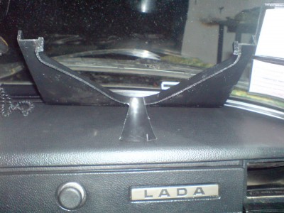

 ,законопатил поролоном, заслонки не выламывал.Просто доработал ножовкой плассмаску которая стоит под мафоном как на фото и насверлил дырок в плассмаске которая закрывает 4 кнопки на центральной консоли(для лучшего выхода воздуха). И чудо в машине тепло, и если рычаг перевести в режим боковых стекол, и закрыть подачу в ноги, то дует на левое стекло, но меньше конечно чем на правое. И на заслонке в ноги посрезал все ребра, но правда теперь мне на ноги дует сильнее чем пассажиру(зря это сделал нога теперь горит). При -10 за бортом через 20мин в машине +20 (первая скорость вентилятора включена через реостат, работала в пол силы)
