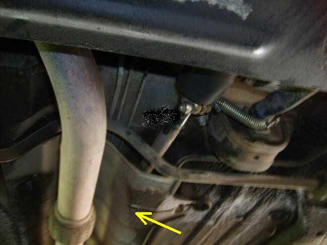

МужЫк писал(а):Подозреваю что виновата металлическая защита на днище, о которую возможно касается кулиса
Защита не достанет до кулисы, упрецца в коробку
МужЫк
Сообщения: 32
Авто: ТАЗ 2114
К сожалению на Вашем рисунке не видно никакой защиты.
Прикладываю фотку на которой видно защиту, о которую по моему мнению цепляется кулиса
| s5001996.jpg |
80.51 KB |
307 раз(а) |
MIK64
Сообщения: 4373
Откуда: Где Плохие Дороги
Авто: .BMW E60 м5 ..BMW E 34
МужЫк писал(а):Прикладываю фотку на которой видно защиту, о которую по моему мнению цепляется кулиса
завдери одно колесо...включи передачу и в яму и увидешь че где бьеться
Living Dead
Сообщения: 744
Откуда: Петрозаводск, Карелия
Авто: 21099i 2002г
МужЫк писал(а):К сожалению на Вашем рисунке не видно никакой защиты.
Ну обычно под просто "защитой" подразумевают защиту картера
А это экран.
Имхо до него достанет. Со стороны рычага кулиса держится жестко, а со стороны коробки от кулисы до экрана ~2 см. Если взглянуть на заднюю опору в кадре, то ясно, что на такое расстояние коробка не просядет.
Если конечно сам экран не болтается.
John115
Сообщения: 987
Откуда: ХМАО
Авто: 15-ка купешка + соната 5
МужЫк
У меня цепляла, сначала молотком пытался отрихтовать, потом плюнул и вообще снял ее нафиг
МужЫк
Сообщения: 32
Авто: ТАЗ 2114
John115 писал(а):МужЫк
Дельный совет
, на выходных займусь
