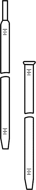

Тогда берешь стеклянную или прозрачную пластиковую трубочку.
Опускаешь ее до касания с верхом пластин,затыкаешь верхнее отверстие трубочки пальцем,вытаскиваешь и смотришь сколько мм электролита в трубочке.Должно быть не менее 10-12мм.
И так с каждой из 6-ти банок.

Померил ))) взял пипетку большую в лаборотории .
Около 13-15 мм уровень над пластиной.То есть опустил пипетку,до касания пальцем зажал верх и выиащил.
Не мало?
Нормально.
