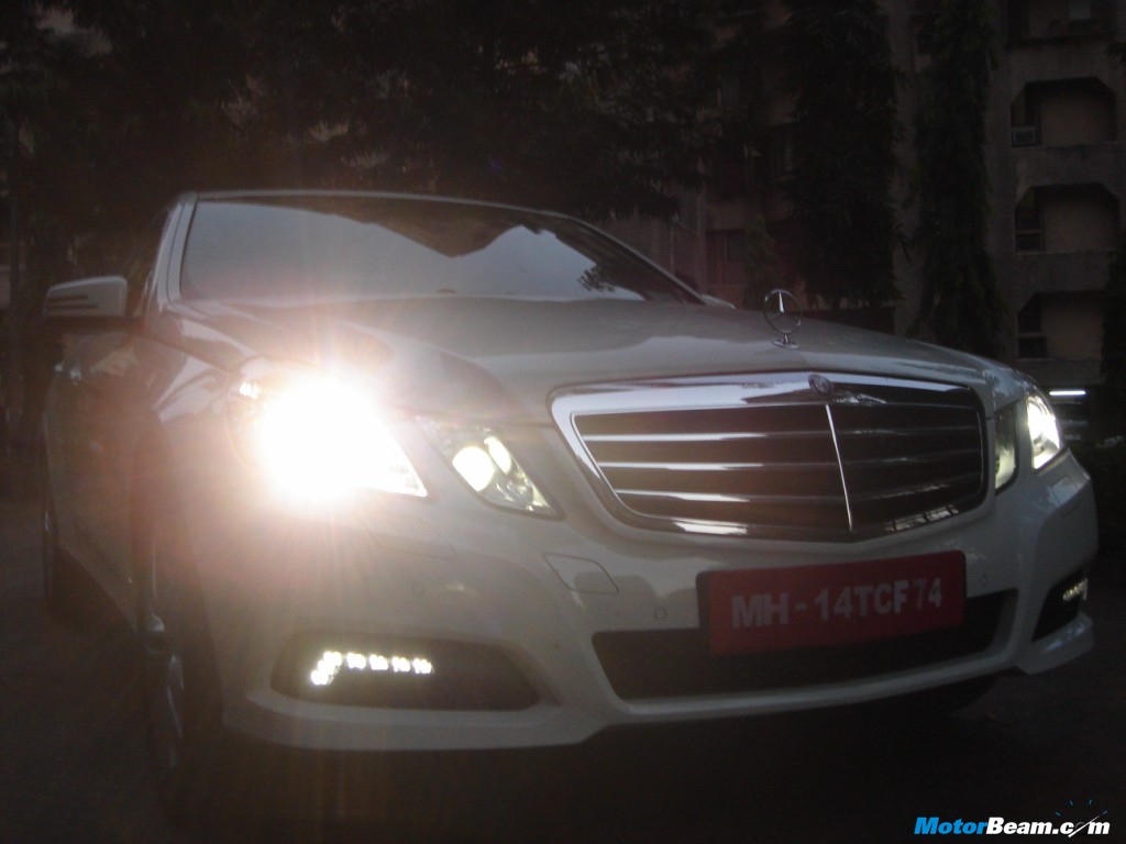

У меня кстати родились идею по установке 4-х би линз в киржачи. Ибо есть пара мятого бибоша халявного, как дополнение проканает, как основной свет будет плохо.
Есть идея поставить линзы по бокам а в центре вот такой drl от мерса
фото
Вот они в центральных секциях светятся.
фото
Встает вопрос как сделать стекла абсолютно гладкими...
Спросил на вражеском форуме человек 10 ответило, что сделают за 3000 рублей... Аж взбесило, такой комерческий форум.
Расскажите как сделать самому или за минимальную плату. Ибо 3к за стекла это не по автоладовски
